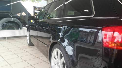

Hi leute. Möchte meinen dicken gerne etwas verschönern. (Hängearsch muss weg)
Will jetzt nix übertriebenes.
Meine Idee wäre eibach 30mm Federn und 18 Zoll. Vierlenkerachse Dämpfer domlager usw wurden vor ein paar Monaten alle gemacht. Also wären die Vorraussetzungen für lange Freude gegeben. Hätte ihn halt gerne schön satt auf. Den Reifen stehen und es bleibt natürlich auch die Frage der Einpressstiefe, weil ich ohne Spielplatten gerne schön dicht ans Blech ran kommen will.. hat jemand ein paar Beispiele ?
Danke schonmal und Gruß

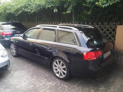

@sascha.86 Ich hab die beschriebene Kombination mit den Anschlagpuffern gewählt, denn ich hab das gleiche Problem wie du mit der Einfahrt. Meine ist sehr kurz und steil nach unten (Gefälle fast 30 Prozent!). Bild schicke ich dir, muss kurz suchen.
Edit: Bilder! Du siehst, so wird er ziemlich gleichmäßig, hinten minimal höher. Im Hintergrund auf Bild 3 kannst du übrigens meine Garageneinfahrt erahnen. Aber auf Bildern sieht sowas ja immer harmloser aus, als es tatsächlich ist.
Das sieht doch schon sehr ordentlich aus... und das besagter eibach pro Kit mit 30/30?
Okay, aber so extrem ist meine Auffahrt nicht zumal ich hoch fahre und nicht runter... ich denke ich werde mich dann für 30/30 entscheiden aber mit den b5 federtellern
Wenns vorwärts nicht mehr geht, geht's meistens immer noch rückwärts. Ich muss auch rückwärts runter, vorwärts ging gar nicht. Bin gespannt, wie das aussieht. Mach mal Bilder, wenn's fertig ist.
