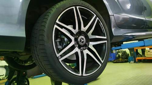

Mercedes CLS X218

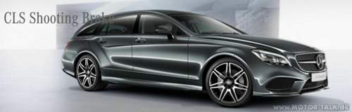

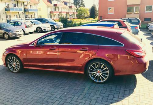

bei dem oben genanntem Paket ist nur eine einzige Felge konfigurierbar, auch auf Nachfrage von meinem :) bei MB ist man nicht willens eine andere Felge zu montieren.
Schlecht sieht die Felge nicht aus aber wenn ich diesen Überstand sehe wird mir schlecht ;)
Wie soll man eine solche Felge unfallfrei über die Leasingzeit bekommen?
Klar, in der schönen Broschüre zur Rückgabe steht etwas von "leichte Kratzern werden akzeptiert" aber da ist ja reichlich Interpretationsspielraum drin.
Welche Erfahrung habt ihr bei der Rückgabe gemacht?
und
hat schon einer Erfahrung mit speziell dieser Felge?

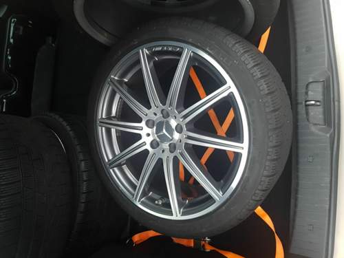

@Burn_e schrieb am 7. Oktober 2019 um 21:21:12 Uhr:
Welche Felgen fährst Du im Sommer?
AMG Vielspeichenräder 8,5x19 und 9,5x19 in Himalayagrau.
Ich überlege, zum nächsten Sommer neue Reifen aufzuziehen - allerdings bin ich mir unsicher, welche. Es gibt ja viel Auswahl: Michelin PS, Goodyear F1 Eagle.
Ich fahre Dunlop Sportmaxx RT2 in 255/285. Laufen präzise geradeaus, im Vergleich zum P-Zero kleben die, wie Kacke am Handtuch, das Naßbremsverhalten ist epochal besser und sie sind deutlich leiser.

Die Panik wegen der Felgen kann ich nicht wirklich nachvollziehen. Ich fahre viel Innenstadt mit Bordstein Geparke und habe es eigentlich geschafft bislang jedes Auto durchs Leasing zu bekommen ohne die Felgen merklich anzuecken, meist ein Kratzer an einer Felge pro Auto und drei Jahre.
Mit dem herunterfahrbarem Seitenspiegel kann man das alles gut im Blick behalten und eigentlich auch mm genau parken.
klar, fahre ja auch schon einige (siehe Sig.) und habe noch nie auch nur einen Kratzer an einer Felge gehabt.
Aber diese hier aus dem +Paket stehen schon optisch so extrem über da kommen unweigerlich Kratzer dran.
hatte mal einen 5er als Vorführwagen da waren ALLE! Felgen verkratzt.

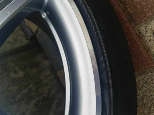

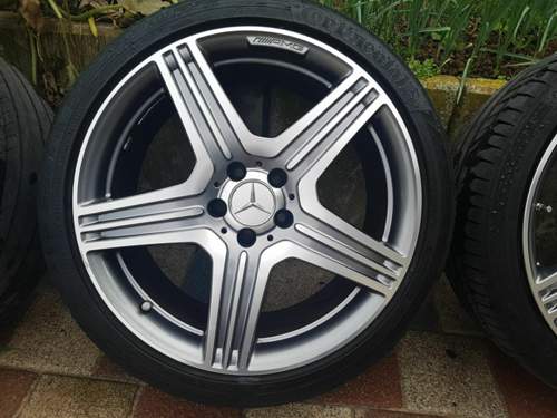

Hier hol mal diesen Thread aus der Versenkung :)
Fährt hier jemand noch die AMG-Plus- bzw. Night-Paket-AMG-Felgen?
Meine haben auch noch die Pirellis (P-Zero) drauf, VA 255-35-19, HA 285-30-19. Der Felgenschutz des Reifens ist grauenhaft, vor allem an der Vorderachse (Bild 1-2), während es an der Hinterachse nicht so schlimm ist (Bild 3). Bei anderen Felgen und gleichen Reifendimensionen (Winterreifen 10 Speichen mit Pirelli SottoZero, Bild 4) gibt es keine Probleme. Fährt jemand genau mit diesen Felgen andere Reifen? Ich würde mich über Bilder freuen, mich interessiert bei anderen Marken vor allem der Felgenschutz und der herausstehende Felgenkranz.
Bild 1
Bild 2
Bild 3
Ich denke, das Problem resultiert daraus, dass es vorne eine 231er Felge ist - zumindest lässt die Teilenummer dieses vermuten:
A231 401 1300
Für hinten lautet die Nummer A212 401 4602.
Die meisten anderen für den 218 von MB freigegebenen Felgen beginnen mit A218 401 ...

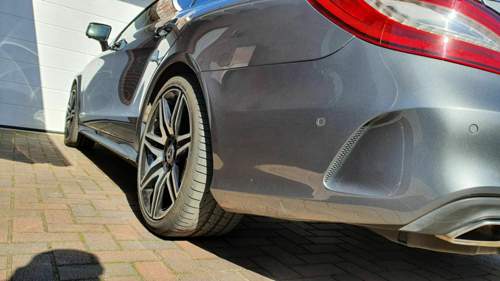

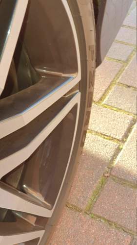

Ich hatte beim Kauf auch noch die unsäglichen original P-Zero drauf, die kamen sofort weg. Die Felgen habe ich jetzt für den Winter, mit Sottozero II. Davon könnte ich am 14.10. Fotos machen, dann geht’s zum Reifen-Händler.
Mit den P-Zero sah es bei mir so aus, wie bei Dir.
Die Fotos sind etwas unscharf, da nur Ausschnittvergrößerungen.

Danke Dir! Die Sottozeros habe ich auf den oben gezeigten 10-Speichen-Felgen im Winter. Da passt der Felgenkranz, das ist da aber konstruktionsbedingt. Ich bin aber gespannt, ob sich bei den Sottozeros und den AMGs da irgendwas ändert hinsichtlich Felgenschutz und herausstehendem Felgenkranz. Welche Felgen fährst Du im Sommer?
Beim kommenden Reifenwechsel spreche ich die hiesige Niederlassung an. Ich habe aber schon die Befürchtung, dass sie mir dort nicht weiterhelfen können.
