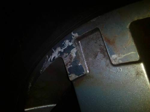

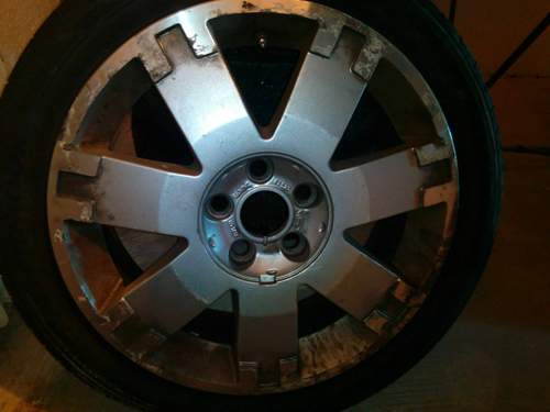

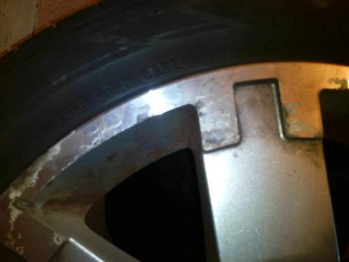

Nebenbei, auch die 17"-Alu´s (6,5J x 17 H2 ET52,50 / LK: 5x108x63,3) meiner Sommerbereifung sehen bei meinem Mondi ramponiert aus, der Lack an den Außenflanken hat sich ziemlich verabschiedet, Optik ist hin. Wenn ich günstig an diese komme, nehme ich sie ebenfalls gerne ab.
