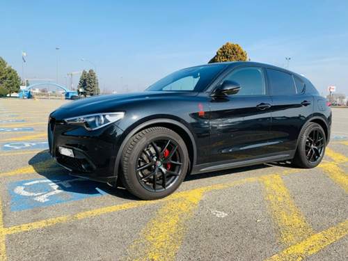

Hallo Leute, kann mir jemand sagen was für eine maximale Felgenbreite wir auf der Hinterachse von unseren Stelvio‘s fahren dürfen? Auch für die Stelvio‘s mit dem Sperrdifferential hinten....
Ich möchte gerne die Originalen Quadrifoglio Felgen montieren (9jx20 vorne und 10jx20 hinten).
Geht das?
Von den Massen her passt alles.. ich kenne verschiede Leute die die Felgen auf ihren Stelvio’s schon montiert haben.
Meine Frage ist nur ob es das Differential aushält oder nicht.
Hat jemand schon Felgen mit dieser Breite oder sogar Breitere Felgen montiert?
Danke für eure Hilfe!
Lg Stef

Dem Differential ist das egal, solang keine Abrollunterschiede zw Vorder- und Hinterreifen bestehen.

@Oel_Meister Abrollunterschiede sollte es keine geben.. nehme ich mal an da die Bereifung original vom QV ist...
Aber es kann sein, dass der Q eine größere Differenzgeschwindigkeit zuläßt. Bei den Gleichreifenmodellen liegt der Unterschied glaub nur bei 2,5%. Da würde ich vor der Montage schon mal nachrechnen. Nicht dass die Kupplung am Getriebe oft am schleifen ist, obwohl keine Notwendikeit besteht.

Der Stelvio hat kein Differential in der Mitte. Die Vorderachse wird nur nach Bedarf über eine Lamellenkupplung zugeschaltet (von 0 bis 50 %). Der vom Steuergerät akzeptierte Drehzahlunterschied beträgt 2,5 % (glaube ich). Wenn jetzt die unterschiedlichen Räder schon nahe an den 2,5 % sind, bleibt nicht mehr viel übrig und die Kupplung schließt zu früh. Dadurch geht sie natürlich kaputt, weil, nicht so vorgesehen. Wenn beim Q aber 5 % Toleranz vorgesehen sind, machen 2 % nichts aus. Leider weiß ich den Wert vom Q nicht.

Hi, mal ne andere Frage... ich fahre die Originalen Trofeo Felgen in 8.5x20 mit 12.5mm Distanzscheiben, vorne und hinten. Ist das für das Differential nicht gleich belastend wie wenn ich hinten die 10x20 hätte? So habe ich die Spur ja auch um 25mm verbreitert..
Das Differential wird nur durch Überschreitung der zulässigen Abrolldifferenz belastet. Die Spurbreite belastet die Radlager ;)
