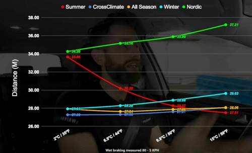

Aus eigener Erfahrung: Die Hankook Ventus 225/255 als Sommerschluffen haben bei 5°C und vor allem "Nass" gefühlt den halben Grip wie meine 4 x 225er Winterräder aus der "Mittelklasse". Bei Kurvengeschwindigkeiten und vor allem Bremswegen merkste das deutlich. Beim Bremsen aus 70-100 km/h sind das locker mehrere Wagenlängen unterschied.

Ja, und darunter kackt der Sommerreifen brutal ab. Siehe Attachment - da kannste besser einen "All Season" im Winter fahren und im Sommer eben den Sommerschluffen. "Knapp über Null" hab ich oft genug gesehen.
Bremsweg Nass & kalt
Zum entspannt fahren reicht ein SR locker, auch bei unter +7°C. Ich fahr bei solchen Temperaturen und Nässe auch mit UHP/Semis, da ich die SR immer recht lang drauf lasse bzw. früh drauf mache.
