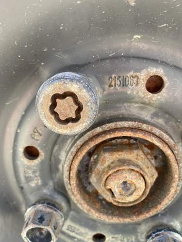

Hallo ihr Lieben,
ich habe eine kleines TÜV-Problemchen. Diagnose: komplett neue Bremsen vorne. Der KFZ Mensch ruft mich an und sagt er fünde kein Felgenschloss im Auto. Er könne das zwar aufbrechen, das würde jedoch 3-4h dauern und somit 300-400 Euro extra kosten. Mir ist das leider viel zu teuer, sodass ich sehr erleichtert wäre, wenn mir vielleicht jemand seins leihen könnte?
Also, falls ihr das passende Felgenschloss habt und im 50km Umkreis um Stuttgart wohnt, würde ich mich riesig über eure Hilfe freuen (kann euch auch etwas als Absicherung da lassen). Ich könnte sonst auch ein Bild der Felgen schicken, falls das hilft?
Sollte das eine dumme Idee sein, weißt mich gerne mit einer besseren Idee darauf hin. :)

Mach mal Foto von der Schraube mit Schloß. Oder besser ein paar Fotos.
Serienmässig ist da nichts verbaut was man nicht nachkaufen kann bei BMW/Mini.
Und dann würde ich suchen gehen, üblicherweise liegt der Schlüssel welcher auch eine Nuss sein kann im Auto und dort gerne beim Reserverad und dort beim Werkzeug. Ansonsten unter dem Sitz, beide Handschuhfächer usw.

Fahr mit Deinem Wagen zu einem Mini Vertragspartner ,da kommt dann ein freundlicher Mitarbeiter mit einem Koffer von Felgenschlossduplikaten und findet das passende für Deine Felgen.
Hallo Pauline,
schau dir bitte das Foto an. Wenn deine Schrauben identisch sind, machst mal einen Ausflug nach S-Mönchfeld. Stammt vom R57 meiner besseren Hälfte.
Grüße Rico
Im Zweifelsfall mal bei BMW vorbei schauen. Hab im Hinterkopf, dass es insgesamt nur 18 Nussmodelle gibt. Die sollten also mit entwand Glück das passende Modell rumliegen haben oder zumindest bestellen können.

@ricoletto danke für dein Angebot! Ich checke morgen mal wie das bei mir aussieht :) Da muss ich ja einfach nur von außen auf die Felgen gucken und gucken, wie die Schrauben aussehen?
Liebe Grüße!
Genau, drei normale und eine Schraube mit der Sicherung.

Klar kann man Felgenschlösser nachbestellen, die wollen Dich verar...!
Kosten nur kleines Geld.
https://www.leebmann24.de/...chraube-mit-code-code-31-36136786486.html
@PaulineG Fahrt doch, wie ja auch schon vorgeschlagen, zu einem BMW Vertragshändler und lass ihn nur die Radschrauben mit Schloss gegen solche ohne Schloss tauschen. Haben wir beim Audi A2 meiner Frau auch gemacht, nachdem der passende Schlüssel abhanden gekommen war. Die Fachhändler haben in der Regel die Schlösser in einer Sammelkiste, um Arbeiten auch durchführen zu können, wenn der Kunde das Schloss vergessen hat. Sollte die preiswerteste Lösung sein. Die Bremsen kannst Du dann ja bei der freien Werkstatt machen lassen (wobei ich deren Gebahren schon merkwürdig finde).
