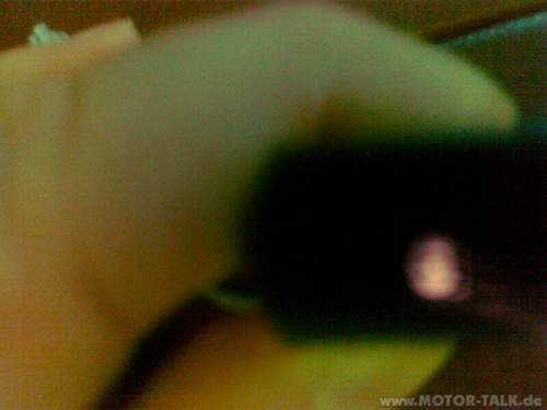

Mir würde auch nur die Option über die Komfortschliessung (sprich die Schliessen-Taste des Schlüssels in Nähe des Türgriffs der Fahrertür länger gedrückt halten) einfallen, um alle Fenster nebst SHD zu schliessen...
EDIT:
Wenn bei Dir das Öffnen/Schliessen der Fenster per FBS3-Schlüssel nicht funktioniert, wäre zu klären, warum das nicht funktioniert. Kann ja nur am IR-Empfänger oder an der IR-Sendeeinheit des Schlüssels liegen. Schlüssel lässt sich mit Hilfe eines Foto-Handys überprüfen (Taste am Schlüssel drücken und Handy in Kamera-Modus bringen und auf die Schlüsselspitze halten). Ist dort ein Blinken der IR-Diode zu sehen, scheint der Schlüssel ok zu sein...

Themenstarteram 12. April 2011 um 16:30
hab mal die 2 schlüssel ausprobiert.
meiner geht nicht. rote kontroll led leuchtet, aber es tut sich nichts. ansonsten kann ich mit dem schlüssel auto auf und zu machen. motor starten.. nur komfortschließen/öffnen geht nicht.
der meiner frau geht. damit können fenster und dach jeweils geöffnet oder geschlossen werden.
umlufttaste geht nur wenn umluft aus ist, der motor noch läuft und wenn ich dann auf die umluft drücke, dann gehen scheiben und panodach zu. danach ist aber die umluft an, auch blöde.
wahrscheinlich hab ichs mal probiert als umluft an war, dann geht nix mit dach auf oder zu.
nächste woche hab ich einen termin wegen schlüssel kontrollieren. notfalls kommt ne kpl. neue schließanlage und neue schlüssel her.

Ich tippe weiterhin auf den I.empfänger am Türschloss.
Beim normalen SHD ist es so: wenn es ganz geöffnet ist und es beginnt zu regnen, geht das SHD in Kippstellung. Natürlich ohne Schlüssel, ohne Zündung und Fz. verriegelt.
Da der Schlüssel der Frau des TE lt seiner Aussage funktioniert, kann wohl der IR-Empfänger ausgeschlossen werden, oder ?! :confused:
@ TE:
Hast Du Deinen Schlüssel bzw die IR-Einheit mal per Handy überprüft ?!
