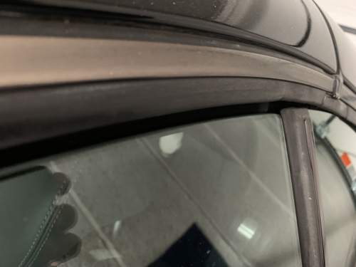

danke im Voraus für hilfreiche Antworten! Nachdem ich bei meinem im Winter garagierten SL350, 2004, versehentlich eine Schnur der Abdeckung im Fenster eingeklemmt hatte, schließt nun das Fahrerfenster plötzlich nicht mehr vollständig, auch wenn ich das Fahrzeug absperre. Könnte eine Löschung des Fehlerspeichers hilfreich sein, oder was kann ich tun, damit das Fenster auch die letzten 2-3mm, also wieder vollständig schließt?

Vielleicht mal die Komfortbatterie abklemmen, paar Minuten warten dann neu anschliessen und Fenster sowie Lenkeinschlag neu anlernen. Wäre jetzt so der erste Gedanke.
neu anlernen dann gehts auch wieder !
Vielen Dank! Bitte euch freundlichst noch um die Information, wie dieses "Anlernen" zu machen ist, da ich das noch nie machen musste, bzw um einen Link, wo ich das finde. Ist es auch möglich, das Problem mit Star Diagnosis oder Fehlerspeicher Löschung zu lösen? Hab gelesen, dass man schon auch beim Wiederanschluss der Batterie (ich nehme an, es ist die Komfortbatterie gemeint) ein Steuergerät abschießen kann, das möchte ich auf alle Fälle vermeiden. LG
Siehe Interaktive Betriebsanleitung:
Seitenfenster justieren
Wenn sich ein Seitenfenster nicht mehr vollständig schließt, müssen Sie es neu justieren.
Alle Türen schließen.
Den Schlüssel im Zündschloss in Stellung 1 oder 2 drehen.
So lange an der entsprechenden Taste in der Türbedieneinheit ziehen, bis das Seitenfenster geschlossen ist.
Die Taste für eine weitere Sekunde gezogen halten.
Wenn sich ein Seitenfenster wieder ein wenig öffnet:
Unmittelbar danach erneut so lange an der entsprechenden Taste in der Türbedieneinheit ziehen, bis das Seitenfenster geschlossen ist.
Wenn nach dem Loslassen der Taste das entsprechende Seitenfenster geschlossen bleibt, ist es richtig justiert. Wenn dies nicht der Fall ist, die genannten Schritte noch einmal wiederholen.

Danke für alle hilfreichen Kommentare. Es hat gut geklappt, Fenster schließt jetzt wieder normal,
ohne die Batterie abzuklemmen.

habe gleiches Problem. Fensterhebergestänge getauscht und alles wieder zusammengabaut. Fenster fährt hoch und runter wie gewünscht. Allerdings schließt es die letzten 5-10mm nicht wenn man die Tür schließt. Logischerweise fährt es auch nicht diese 5-10mm runter wenn man die Tür öffnet.
Habe versucht wie beschrieben den Taster nach Hochfahren des Fensters länger gezogen zu halten. Leider kein Erfolg.
Hat noch jemand eine Idee?
Hast du denn vorher die Batterie abgeklemmt?
Die Komfortbatterie muss ab, würde sagen lieber 5 min., anschließend kannst du die Fenster, Sitze, Spiegel, Lenkrad und Lenkwinkelsenor anlernen. Lenkrad ganz links/rechts, den Rest je in die Endpositionen fahren.
Vor dem wiederanklemmen der Batterie eine Sofitte/Lampe zwischen Batteriepol und Massekabel halten, damit nimmst du die Spannungsspitze die wohl aus Kondensatoren stammt und schonst die Steuergeräte.

Hallo benprettig,
danke für deine Antwort. Ich frage lieber noch mal zur Sicherheit nach: Komfortbatterie abklemmen, 5 min warten, Motor starten, dann alle alles in Endposition fahren. Dann bei laufenden Motor die Komfortbatterie wieder anschließen damit die neuen Positionen nicht „vergessen“ werden?
Danke!
Nein!
Komfortbatterie im Kofferraum für 5 Minuten abklemmen.
Dann anklemmen.
Dann Motor starten und dann alles in Endpositionen fahren.
Siehe auch mein Beitrag von 2021 weiter oben.
…die Batterie muss hierzu nicht abgeklemmt werden!
