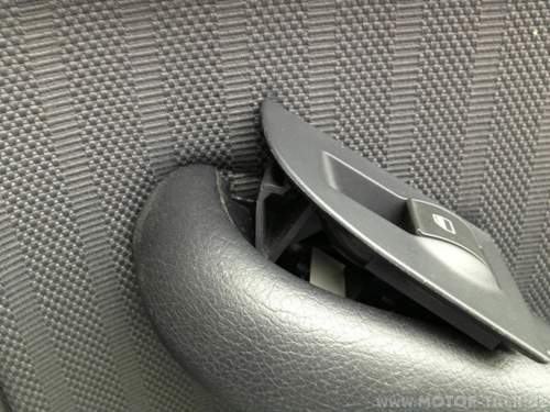

Zum ausbauen des Schalters musst Du von unten durch das kleine Loch mit einem schmalen Schraubendreher hochdrücken - dadurch schiebst Du den Schalter nach oben raus (siehe Anleitung Anbei auf der 2. Seite)
Reconty, vielen Dank! Auf dich ist echt immer Verlass.
ich liefere hier mal etwas Info nach, vielleicht hilft das jemanden später weiter....hatte auch ein Problem mit dem hinteren Fensterheber. Hatte die Reparatur lange aufgeschoben und dachte auch, einfach die Mitnehmer beim Freundlichen kaufen und austauschen - Pustekuchen, wie bereits oben festgestellt. Bei mir lief die Scheibe nur 2/3 sauber hoch, dann war sie etwas verkantet und stoppte, wenn man nicht nachhalf beim Hochfahren. Also Tür aufgemacht und mal nachgeschaut....der Witz an der Sache. Die Scheibe lief nach 10 Monaten Nichtbenutzung sauber rauf und runter ohne sich zu verkanten. Die 3 Nasen des Mitnehmers waren o.k. und nicht angebrochen, von Hand ließ sich die Scheibe auch nicht verkanten. Das einzige Auffällige war eine graue verschmutzte Gummilippe (die in die Aufnahme-Löcher für die Türpappennasen eingeklipst werden) am Türboden.....könnte mit vorstellen, die ist irgendwie da in den Seilzug oder sonst wo hin geraten und hat die Blockade verursacht. Oder eine Nase des Mitnehmers war doch raus gesprungen und durch das Helfen per Hand beim Hochfahren hat die sich wieder auf die Laufschiene eingeklinkt.....egal, Scheibe läuft wieder und es sind ein paar Fotos über geblieben, die jemanden weiter helfen können.
Der Ausbau von dem Fensterheberschalter ist etwas hakelig, man trifft durch das kleine Loch unten eigentlich nicht genau die Klammer des Schalters...ich habe einen Holzspieß in das Loch geschoben und die Gesamte Abdeckung etwas hoch gedrückt, von oben kann man dann mit dem Schraubendreher dagegen drücken.
