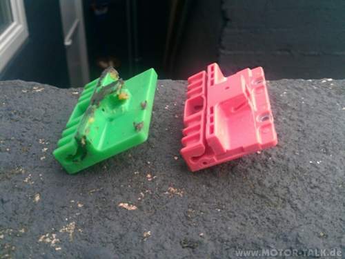

ich habe damals bei ebay 7 euro für 2 stck bezahlt. waren aber originale.
anleitung ist auf jedenfall top.
das mit der farbe habe ich so in erinnerung das (wie bei mir) dir grünen damals eingebaut waren, wo auch leicht was abbricht.
die neuen gibts nur in rosa, und angeblich sind die verstärkt, also metall an den schwachstellen und das dann in das plastik eingegossen.
wenn gut drauf bist pro seite 45 min.
Sind definitiv zwei Stück pro Seite.
Ob die vom Händler tatsächlich auch verstärkt sind, wage ich zu bezweifeln,
als ich neulich wieder eine Seite wechseln musste, hat sich das rosa
Ding angefühlt, als sei es genauso zerbrechlich wie das originale.
Hab auch vorher-nachher-Fotos, die Stelle ich mal rein, wenn das vom Handy klappt.
Mitnehmer Türscheibe:
4B0 837 463B (3,04 Euro ) 4 Stück benötigt
Ersatzteilfarbe orange !
mfg Senti

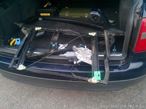

Vier Stück?
Um das klarzustellen: Man braucht pro Türe zwei Stück. (auf dem Bild ist eine bereits draußen)
Anbei jetzt die Fotos, von zuhause aus.
Tür - ausgebaut
Klemmen
Themenstarteram 13. September 2012 um 8:06
Hast du dafür die Führungsschienen komplett ausgebaut ?
Die sind doch angenietet !
Hier gibts doch auch Anleitungen, bei denen die Mitnehmer im eingebauten Zustand gewechselt werden.
Ist natürlich etwas fummeliger.
Nikki
