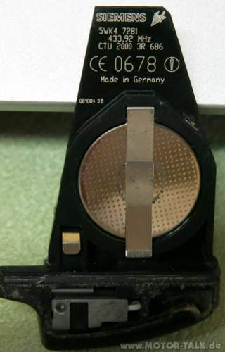

Ich bin neu hier und habe mir kürzlich einen W203 zugelegt.Neulich ging es nicht,
das Fahrzeug mit der Fernbedienung zu verschließen.Ok ich hatte nun die Batterie wechselt vom Schlüssel,nun habe ich dass Problem,das ich das Fahrzeug öffen und schließen kann wenn der Schlüßel das Schloß berührt.
Von weiter weg ca 1m funst die Fernbedienung nicht. Die Batterie ist wie in der Bedienugsanleitung beschrieben eingestzt worden.Muß der Schlüßel wieder angelernt werden von Mercedes,
oder gehte das auch zu Hause sprich man kann es selber.
Weis jemand wie.
Mfg Bruno555

Oben auf der Fernbedienung den schwarzen Schieber zur Seite drücken, dabei den Notschlüssel herausziehen. Den Schlüssel dann quer in den offen Spalt am Schlüssel drücken, dabei schiebt man dann den Verriegelungsmechanismus zur Seite. Gleichzeitig den oberen teil des Schlüssels nach oben ziehen. Die Batterie kann man nun erkennen und auswechseln. Auf die Polarität beim Einsetzen achten.

Hi Bruno,
hast Du beide Batterien erneuert?
Versuch es einfach noch einmal mit zwei Neuen, anlernen musst Du nichts.
Grüße aus HD
Thomas
P.S. Habe mir gerade einen 10er Pack bei Ebay besorgt.
Hallo Thomas,
erstmal vielen Dank für deine Antwort,
in meinem Schlüßel ist nur eine CR2025.Ich wechesl diese einfach noch mal.
Mfg Bruno
Hi Bruno,
bist Du sicher das nur eine Batterie rein kommt?
Es kommen meines Wissens nach immer zwei hinein..
Gruß Thomas
Hi Thomas,
es war die ganze zeit ja nur eine drin und für zwei ist da irgendwie kein platz.
ja bei allen anderen sind immer zwei drin.Ich habe auch immer so ein "Glück".
Traue mich nicht da zwei rein zu quätschen.Werde bei der NL hier bei mir mal nach fragen.
ich habe ein C180 T Modell Bj 2003.
Gruß Bruno
Bruno trau Dich...
So sieht er aus ich hoffe man kann was erkennen.
Hi Bruno,
clever von Dir mit dem Foto...
habe ich so noch nicht gesehen??? Trau Dich lieber nicht..
Meine Schlüssel haben ein separates Batteriefach und da kommen zwei Stück rein.
Da kann ich Dir leider nicht weiter helfen.
Grüße aus HD
Thomas
