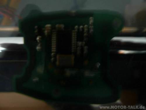

Hallo, Thread nach oben hole,
die Platine ist leider nun in Mitleidenschaft gezogen. Beide Taster haben sich samt Leiterkontakt von der Platine gelöst. Kann ich da irgendwie wieder einen Kontakt herstellen. Die Taster als Ersatz zu bekommen ist nicht das Problem, aber die Kontakte wo die daraufgelötet sind fehlen halt. Jetzt heißt es neuen Schlüssel besorgen, oder? Habe einen gebrauchten in Aussicht kann man den neu anlernen? Bart und Transponder Umbau ist kein Problem, die Platine aber auf das gleiche Funksignal anlernen, schon.
Gruß RedEagle1977
Taster umlöten, oder neu anlöten geht.
Müsste man aber zuerst sehen können, Kontakte fehlen?
