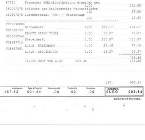

Hallo zusammen, morgen hole ich meinen 2007er V70 II D5. Das gute Stück hat eine funktionierende Standheizung, das einzige was zum vollständigen Glück fehlt ist eine Fernbedienung dazu. Bei Skandix habe ich was für über 400 Euro gefunden.......geht das günstiger? Reichweite ist ziemlich egal, vom Küchenfenster aus sind es 5 Meter bis zum Auto....
Etwas Mut ,167 Euro +Versand

Ergo ist es eine Can -Bus Steuerung ,
bei dem Baujahr und Volvo IInstrument .
Das verkompliziert die Sache,
da man mit der FFB+Zusatzsteuerteil
das alles nur über CAN ansteuern kann.
Also bleibt nur Original Volvo. Na gut, dann ist das eben so. Danke!

ich denke das Modul ,wird für alle Standheizungen im Volvo gehen.
es wird mit einem OBD Stecker in die vorhandene OBD Steckdose gesteckt.
da liegt ja Spannung,Masse und CAN-Bus an.
die Anbindung an Funk könnte über eine zusätzliche 433Mhz Funkfernbedienung oder
FFB vom Fahrzeug(evtl) oder Handy möglich sein.
aber alles Glaskugel .

http://www.autopluginstore.com/de/volvo/index.html
hier sollte man Anhand der Fahrzeuge/Baujahr das richtige Finden.
nur den Typ der verbauten Standheizung muß man unbedingt Wissen !!!
Andreas 650 der einzige Knackpunkt ,wenn man keine Bedienung der SH über
das Kombiinstrument Original hat,
wird die Klappensteuerung der Fahrzeugheizung und des Gebläsemotor sein.
die Klappen könnte man manuell auf Frontscheibe stellen,
der Gebläsemotor wird Original elektronsch Geregelt vom Klimabedienteil .
da müste man dort mal Nachfragen,ob die Klappen+Gebläseansteurung
auch damit geht,ohne verwendung des Kombiinstrument!

Also eigentlich brauchst ein AEM das Acsessories Elektronic Modul, kostet um die 100 Euronen! Dazu noch bisschen Software damit das Auto weis aha AEM ist eingebaut!
An dem AEM kann man nu ein Funkschalter anschließen, muss nicht der Originale Volvo sein, irgendwo Hier oder woanders im Netzt ist es Beschrieben welcher PIN am AEM die Standheizung einschaltet!
Wie gesagt, AEM und Software ist erforderlich!
Gilt aber nur für Fahrzeuge die eine Standheizung haben, die welche lediglich nen Zuheizer haben, müssen diese erst zu ner Standheizung Programieren lassen! Entweder warten bis der Händler das mal als Sonderangebot hat, oder Holland oder evtl D5T5 Vdash!
