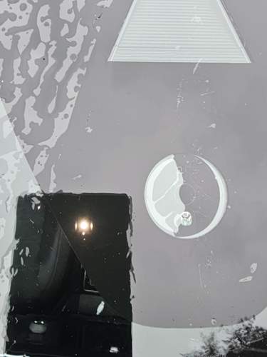

Hallo, jetzt noch ein problem, das licht am auto ist dauernd an, auch am Tag, es lässt sich nicht ausschalten.
Vor zwei Monaten wurde bei mir die Windschutzscheibe ausgetauscht jetzt spinnt wahrscheinlich der Sensor, hat da jemand schon sowas gehabt?

Also das Abblendlicht ist da vermutlich nicht an sondern das TFL. Wenn man allerdings zum TFL die hinteren Lampen mit codiert dann zeigt das VC Abblendlicht dauerhaft an. Einfach mal darauf achten was da an ist, sieht man ja wenn man hinter jemandem her fährt. Beim C8 ist der Sensor aber schon recht empfindlich, während alle anderen noch mit TFL herumfahren ist bei uns schon das Licht an.

Der lichtsensor sitzt ja mit oben in dem Spiegelfuss. Evtl. Haben die den Stecker nicht richtig aufgesteckt. Sollte aber dann eigentlich auch ne Fehlermeldung da sein. Im Moment ist es aber zumindest bei uns nicht so hell das das Licht auf TFL umschaltet.

Habe ich auch nicht so aufgefasst :) Ich denke einfach, dass alles so funktioniert wie es soll. Gerade im Handbuch geschaut und zumindest eine Erklärung gefunden, warum ich manchmal nur 2 Dinge beim Lichtschalter zur Auswahl habe und manchmal 4 :D
Siehe Foto. Die Aus Funktion gibt es schlicht und ergreifend nicht über 10 kmh, so wie Caddy richtig gesagt hat.
