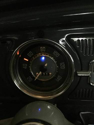

Hallo
Der Titel lässt es schon erahnen. Meine Fernlichtkontrollleuchte leuchtet dauerhaft, sobald ich das Abblendlicht einschalte. Wenn ich daraufhin den Fußschalter betätige leuchtet die Kontrolleuchte mit normaler Lichtintensität.
Bis jetzt habe ich schon die Kontakte im Scheinwerfer auf der Fahrerseite auf einen Masseschluss o.ä. kontrolliert (nur dieser wurde kürzlich entfernt). Welche Ursachen könnten noch der Grund für mein Problem sein?
Bei meinem Käfer handelt es sich um einen 63er Export mit 12V Umbau.

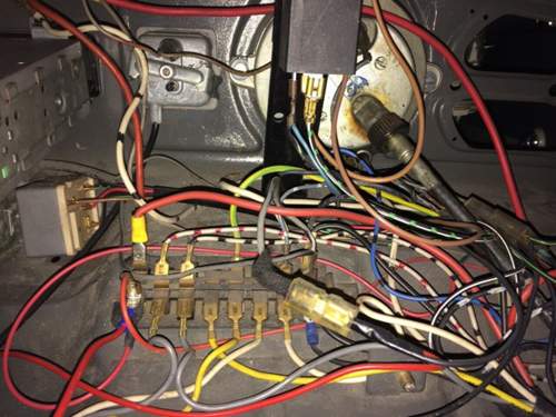

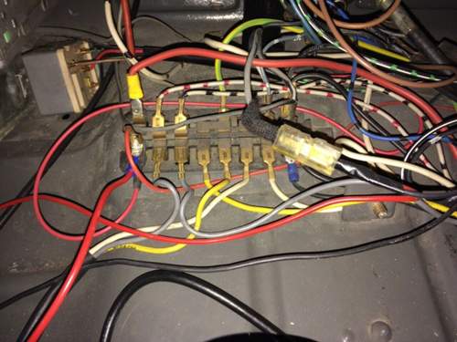

Dann ist die Leuchte falsch angeschlossen ,das Weiß /Blaue Kabel der Kontrolle kommt an die Sicherungsdose für Fernlicht (Farbe weiß)
Wahrscheinlich haste es auf schwarz /weiß an der Sicherungsdose angeklemmt.
Prüfe das mal.

Dann werde ich das morgen auch mal kontrollieren. Mich wundert es nur, da es vorher funktioniert hat.

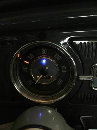

Wenn ich das Abblendlicht einschalte leuchtet die Fernlichtkontrollleuchte schwach und nach Betätigung des FS leuchtet diese normal.

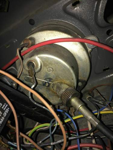

wenn sie schwach leuchtet haste entweder Wasser im Schalter oder der Tacho hat keine richtige Masse.

Kann Alles nicht sein,wen die Kontrolle nur glimmt ist es mit Sicherheit eine fehlerbehaftete Masse Verbindung am am Tacho oder Wasser im Fussschalter.

Wenn der Tacho schlecht Masse hat, müsste die Kontrollleuchte doch eigentlich in irgendeiner Form auf den Dimmer der Instrumentenbeleuchtung reagieren, denn die ist es doch dann, die die Masse vom Tacho anhebt.
