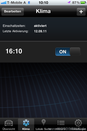

Ich habe einen F11 mit Navi Pro und Standheizung. Habe mir nun die Fernsteuerungs-App für das iPhone geladen und mich bei Connected Drive registriert.
Ich kann nun alle Funktionen (Ver- und Entriegelung, Klima, etc.) benutzen.
Wenn ich allerdings die Vorwahlzeit für die Klimaanlage einstelle, aktiviert sich zum gewählten Zeitpunkt die Standheizung und nicht die Standlüftung. Kann man irgendwie auswählen, ob die Standheizung oder -Lüftung angehen soll?

Das finde ich nicht gut. Am Wochenende stand mein Wagen in der prallen Sonne. Außentemperatur war 14,5° (beim Einsteigen nachgeschaut), im Innenraum vermutlich deutlich höher.
Ich wollte den Wagen "durchlüften" und habe per iPhone die Klima aktiviert.
Beim Einsteigen ist mir ein Hitzewall entgegen gekommem, weil die Standheizung angelaufen ist.
Das ist doch doof, oder? Besser wäre es, wenn ich per remote app selbst wählen könnte, ob die Klima oder Standheizung angehen soll.

Kann man nicht. Über 15 Grad  geht die Standlüftung an, unter 15 Grad die Standheizung.

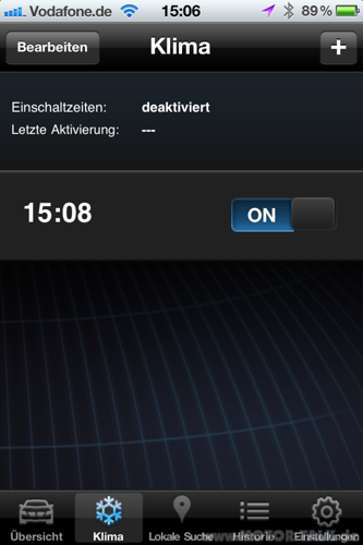

Ich habe in der letzten Woche die Daten bekommen, bei Connected Drive freigeschaltet, Sicherheitsfragen eingestellt etc. Auch die Anmeldung in der App hat noch problemlos funktioniert.
Im Ergebnis führt die App jedoch keinen Befehl wirklich aus, sondern nach einer ganzen Weile Leerlauf kommt der Hinweis auf eine fehlende Antwort vom Auto. Alles neueste Version, Auto, iPhone, App ...

ja, warten. Das hatte ich auch. Es dauert ein paar Tage, bis die Sache freigeschaltet ist.

Ja, ein paar Tage warten und wenn es dann nicht geht die Service Nummer (Rückruf) auf der Connected Drive Webseite anrufen oder sich zurückrufen lassen.
Die sind da superfreundlich und kümmern sich wirklich!
Haben mir schnellstens geholfen.

Zur Not die App einmal deinstallieren bzw. löschen und dann neu installieren. Hat bei mir auch funktioniert.
Gruß Andreas
Die Fehlermeldung sieht jedenfalls so wie in der Anlage. Eine Woche lang besteht das Problem schon. Ich werde mal gelegentlich bei der Hotline anrufen.
Foto
So ... ich habe brav alles neu installiert.
Auf dem iPad haben alle 3 Versuche funktioniert.
Auf dem iPhone haben von 4 Versuchen nur 2 Versuche funktioniert.
Funktioniert die App nach dem Zufallsprinzip? Oder muss man vorher dem iPhone erst gut zureden?
Im Übrigen fällt mir auf, dass die Reaktion reichlich lange dauert, gefühlt mehr als eine Minute. Bei Euch auch?
