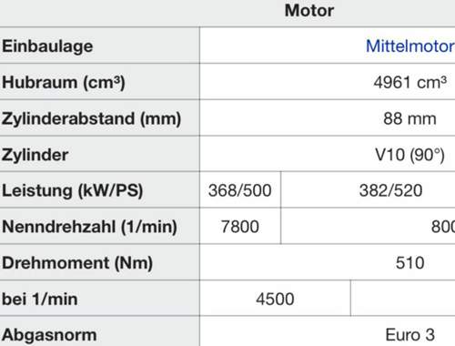

Selber rechnen ok, aber ich hab null Daten vom Gallardo 500 PS Motor.

Ist das aus der Baureihe 2002 bis 2008? Da gabs was mit 500PS aufsteigend je nach Modelljahr. Audi Basis, nach http://www.alle-autos-in.de/.../...gallardo_superleggera_ktb2817.shtml 92.8mm Hub und 8000 Touren.

GaryK: der mit 500 PS bitte
Danke
http://www.alle-autos-in.de/.../lamborghini_gallardo__ktb659.shtml
92.8 mm Hub. 7800 RPM Nennleistung sind also 24 m/s.
