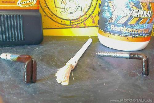

ich wollte mal selbst testen ob es wahr ist was Hersteller von
ihrer Rostkampfprodukten so erzählen. Genauer definiert möchte
ich wissen welche Produkt für welcher Stelle an Auto so besser
geeignet ist. Genommen habe ich drei Produkten:
1. Fertan- Rostumwandler
2. Covermi- Rostkonverter
3. Pelox RE- Rostentferner
Fertan, weil er sooo berühmt ist
Covermi, weil er versprach der Rost in ein stabiler nicht
weiterrostender Eisen-Tanin-Komplex konvertieren.
Pelox, weil er sogar aus Blechporen den Rost entfernt. Dann
hab ich zwei Wandhacken (Rost 2er Grad) von draußen rausgeschraubt.
Auf 1en Bild-mein Assistent hat schon alles vorbereitet (sehr fleißig)
Auf 2en Bild-Hacken links mit Fertan und Hacken rechts mit Covermi
wurden bearbeitet. Fertan Brauntransparent und Covermi erst milchig.
Bild 3 Covermi veränderte sich nach 20m von milchig zu bläulich.
Bild 4 Nach 30m nicht klebrig und fast schwarz geworden.
Bild 5 Nach 1e St. hat Covermi auf Hacken steinfesten 1,5mm dicken
Film gebildet, meiner Meinung nach für Blech Bearbeitung nicht
geeignet mehr passt für Unterboden dauernde starke Steinschläge
abzuwehren, soll aber mit Fluid Primer oder mit Brantho Korrux
,,nitrofest" überlackiert werden.

Assistent hat alles vorbereitet
Links mit Fertan recht mit Covermi
Nach 20min Farbe verändert

Interessanter Vergleich und gut, dass dem jungen Assistenten nichts von der Chemie ins Auge gekommen ist! ;)
Ich denke, dass an deinen Ergebnissen schon was dran sein wird, auch wenn der "Test" die Sache natürlich stark vereinfacht. Meines Wissens ist Fertan für dicken Rost ungeeignet und das gibt der Hersteller auch so an, dass der Rost zuerst mechanisch entfernt gehört. Ob die dann aufgebaute "Schutzschicht aus Tanninen" was taugt wage ich nicht zu beurteilen. In Hohlräumen ist damit Fertan vielleicht zur Vorbeugung, aber nicht zur Sanierung geeignet.
Es sind übrigens Haken und nicht Hacken, das ist wirklich wahr, auch wenn es nicht so war.
da diese Haken meist von Haus aus verzinkt sind aus hochwertigerem material sind würde ich deinen test mit karosserieblech wiederholen die mittels einen seperaten halter unter deinen stoßfänger schrauben und mal längere Zeit damit fahren.. Nur so lässt sich eine plausieble deinem Nutzungsprofil entsperchende Aussage machen.
Dein Grundgedanke ist richtig aber weder eine ( wenn auch korrodierte ) gegossene abschleppvorrichtung noch den wandhaken der nicht dafür ausgelegt ist ist wirklich aussagefähig.. Nur mit den karosserieblechstreifen das zb aus einen alten Kotflügen herausgetrennt werden könnte ist eine wirkliche ergebnissbeurteilung möglich.. Die hersteller machens übrigends auch so .. Jol.
@AD
Danke für die Verbesserung meiner Schriftweise.
Ich benutzeschon lange Fertan. Wenn der lose Rost vorschriftsgemäß vorher entfernt wird (Drahtbürste, Stechbeitel, Schleifpapier), dann wirkt Fertan auch. Ich habe die Erfahrung gemacht, dass es besonders gut und schnell wirkt (bläulich-schwarze Verfärbung), wenn die zu behandelnde Fläche leicht feucht ist. Ich habe die Roststellen mit einem Schwamm angetupft, Fertan mit dem Pinsel aufgetragen und meist mehrere Tage wirken lassen. Dann anschließend mit Wasser oder Silikon-Entferner abgewaschen und nach dem Trocknen grundiert. Hohlräume am besten vorher mit Wasser spülen, damit der Dreck rauskommt und ebenfalls die Wirkung durch die feuchte Oberfläche besser ist. Und eine Woche später nochmals gründlich mit Wasser die Fertan-Reste ausspülen und irgendwann mit Wachs oder Fett versiegeln.
Fertan muss nur richtig angewendet werden, vor 20 Jahren gab es da so eine gelbe Broschüre vom Hersteller, in der die Anwendung gut beschrieben war. Bei mir hat wirklich noch keine Fertan-behandelte Stelle wieder neuen Rost angesetzt.
