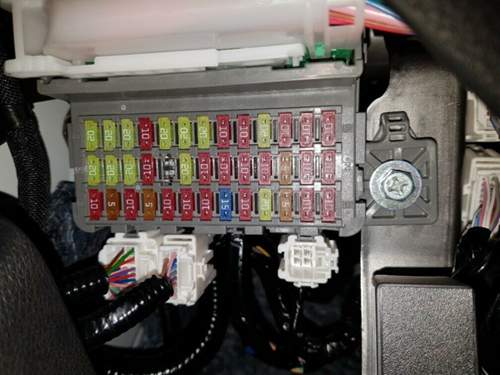

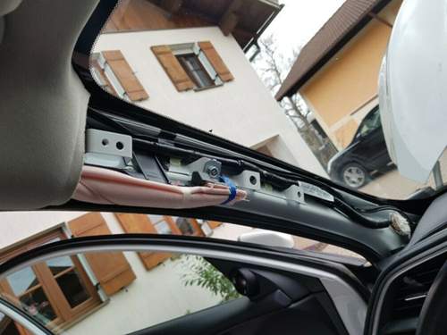

Ich hatte bisher in allen Autos eine Dashcam und möchte deshalb natürlich auch eine in den Honda Civic einbauen. Da es ein Dashcam mit Parkmodus werden soll, soll es ein Festeinbau werden, also mit Spannungsabriff vom Sicherungskasten (natürlich abgesichert durch eine Sicherung) und nicht über die 12Volt Boardsteckdose oder den USB Anschlüsse in der Konsole.
Das wird über die A-Säule verlegt, da muss man darauf achten, es unbedingt hinter dem eingebauten Airbag in der A-Säule zu verlegen. Mit eingebaut wird auch ein Teil, welches das totale Entladen der Autobatterie verhindert und die Dashcam vorher abschaltet.

Wäre es eine Option für Dich über den 12V-Stecker in der Konsole zu gehen? So habe ich das gemacht. Der wird ja bei Zündung aus stromlos geschaltet.
am 3. April 2019 um 17:11
Ich habe auch den klassichen Weg genommen und meine mit einem Hardwire Kit über einen Steckplatz mit Dauerstrom angeschlossen.
Vorteil: Parkmodus
Nachteil: Wenn man nicht täglich fährt hat man immer die Gefahr, daß die Dashcam die Autobatterie leersaugt.
Meine Dashcam braucht ungefähr 3 Watt im Parkmodus und das Hardwirekit schaltet die Dashcam blöderweise erst ab wenn die Spannung der Autobatterie bei 11,6 Volt ist, was anscheinend zu tief ist. Aber ich habe es noch nicht ausprobiert ob der Civic dann noch starten würde.
Also ich werde meine evtl. wieder über die Zündung laufen lassen oder eine Power Bank dazwischen oder ähnliches dazwischen bauen.

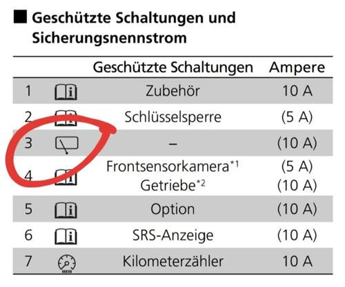

Meine hängt jetzt an dem Steckplatz 3 und läuft mit sobald die Zündung an ist.
Der Parkmodus ist wie oben gesagt aus mehreren Gründen nicht ratsam.
Ansonsten kann ich sagen, im fließenden Verkehr ist eine Dashcam empfehlenswert. Für mich gerade die einzige Chance, die Aussage des Gegners als Lüge zu entlarven.
am 24. April 2019 um 7:16
Für was ist denn der Steckplatz Nummer drei?
Aus dem Belegungsplan im Handbuch werde ich nicht so ganz schlau. Das Symbol sieht zwar aus wie ein Scheibenwischer aber warum steht es dann nicht dort?
am 24. April 2019 um 14:14
Hat keiner eine Idee was das sein soll?
Sieht aus wie ein Heckscheibenwischerpiktogramm.
am 24. April 2019 um 18:05
daher wohl in der limo unbenutzt
am 25. April 2019 um 10:57
Das klingt logisch, danke euch.
Der Steckplatz wäre ja dann wie geschaffen für eine Dash Cam. :)

Ich habe bei meinem Civic eine verbaut. Strom ziehe ich jedoch über den Zigarettenanzünder. Das Kabel verläuft an der rechten A Säule über das Handschuhfach. Kaum sichtbar.
Bei meinem früheren Fahrzeug hatte ich den Strom vom Sicherungskasten abgenommen. Im Grunde findet man überall Strom ;)
Im video ist lediglich gezeigt, dass das Kabel Richtung Rückspiegel geht. Sieht bei mir auch so aus. Woher Strom entnommen wird ist aber unklar
@planetofrock schrieb am 17. August 2020 um 20:14:02 Uhr:
Kannst du ein Foto machen wie das Kabel verläuft? Geht das Kabel entlang der A Säule hoch und dann im Himmel zum Rückspiegel? ich kann mir das nicht so recht vorstellen. Hast du die Verkleidung der A Säule weggemacht um das Kabel unsichtbar zu führen?
