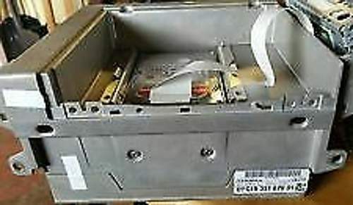

Werte Interssierte.
Vorige Woche ist meine Festplatte ausgestiegen. Head- Unit Navigation versucht alle 3 Minuten neu zu starten.
Fzg. 535d Ez 8/2013 113.000 KM.
Hatte das auch jemand schon mal ?
Kulanz Anfrage beim freundlichen verlief positiv. Austausch Head-Unit.
Arbeitskosten sind von mir selbst zu tragen in Höhe von. Ca. 180 Euronen. Musik ist halt alles weg. Also Freunde, sichert immer alles schön.

Hier wird über CIC diskutiert, obwohl betroffene FZt ein NBT verbaut hat.
Die 200GB SATA FP ist PW geschützt, sprich diese zu clonen bringt nix. Erst muss der Schutz umgangen werden, was kaum jemand dafür in der Lage ist. Oder als einfache Alternative "Trick 17".
Weiterhin kann nicht jede HDD/SSD FP eingesetzt werden, da läuft das System instabil, stürzt ab etc. Auch die thermischen Bedingungen sollten berücksichtigt werden, deshalb ist empfehlenswert die Industrie FP einzusetzen.
Bei CIC kann die 80GB IDE FP mit beliebigen Programmen dupliziert werden, aber auch da kann nicht jede FP eingesetzt werden.
Sollte jemand Probleme mit der FP bekommen und die Kulanz wird abgelehnt, dem kann geholfen werden.

Das ist unter Spezis schon alles bekannt. Scheint eine SATA Platte zu sein. Klonen und anschließen ist kein Problem, sondern der ATA Passwortschutz der Platte. Das Passwort ist für jede Headunit einmalig und wird angeblich aus Ethernet-MAC, Bluetooth-MAC und der Seriennummer berechnet. Ohne PW kann man zwar trotzdem klonen, aber die Zielpartition ist dann genauso gross - eben identisch. Mann gewinnt also keine Kapazität. Das "OS" bzw. die Firmware sitzt übrigens auf einen flash im NBT, also auch kein Problem. Trim und wear leveling macht der Controller der Flashdisk selber, also auch kein Problem. Schneller wird das NBT auch nicht, da der limitierende Faktor i.d.R. die verbauten Chips sind. Hier lässt sich das meiste Geld sparen, daher wird nicht mehr Leistung verbaut als benötigt. Der einzige Vorteil wäre also eine vermutlich(!) langlebigere Platte...
Danke Leute.
Da aber auf Kulanz übernommen wird, außer 180 Tacken Arbeitslohn für den BMW Rechner ?? (für Programmierung) , und ich keinen Bock auf wochenlange rumfriemelei habe, passt das so.
Und ich hoffe, ich habe Ruhe bis zum Sankt Nimmerleinstag :)
