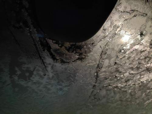

Problem 1:
Bei kalter Witterung beschlagen die Scheiben extrem von innen. Mal sind die Scheiben direkt beim Einsteigen beschlagen und mal beschlagen sie, nachdem ich das Auto bei laufendem Motor von Eis an den Scheiben befreit habe. Hierbei ist es unabhängig, ob es 0 °C und nasskalt ist, oder -10 °C und trockene Luft.
Die Härte war, als die Frontscheibe von innen komplett gefroren war (-5 °C trockene Kälte). Hier hat es geschlagene 15 Minuten bei laufendem Motor gebraucht um die Scheibe über das Gebläse (max. auf Frontscheibe, Klima auf "HI";) in einen so freien Zustand zu bekommen, dass das Fahrzeug bewegt werden konnte. Ich bin, was meine Scheiben angeht, ein Reinlichkeitsfanatiker. Die Scheiben werden von innen nicht angefasst, um Schlieren und Abdrücke zu vermeiden und lediglich bei Bedarf mit Microfasertüchern und Glasreiniger auf "Hochglanz poliert". Also kommt Eiskratzen oder ein Schwamm zum Wischen der beschlagenen Scheibe nicht in Frage, da dieses die Sicht bei Dunkelheit und Regen gefährlich beeinträchtigt.
Anbei seht Ihr Bilder von der vereisten Scheibe. Das hatte ich in der Form bei keinem meiner bisherigen Fahrzeuge (Octavia II. Golf 7, Focus MK3, Focus MK4) und ist meiner Meinung nach auch nicht normal bei einem Fahrzeug in der Preisklasse um die 40.000 EUR.
Mit dem Problem war ich bereits beim FOH und dieser hat es leider bisher nicht live sehen können, da das Fahrzeug mit den vereisten oder beschlagenen Scheiben nicht fahrbereit ist, um dieses zur Werkstatt zu bewegen. Der FOH hat bereits den kompletten Innenraum auf Feuchtigkeit überprüft, die Wasserabläufe im Frontbereich und die Türdichtungen kontrolliert, sowie den Innenraumfilter der Lüftung getauscht.
Das Fahrzeug wird draußen vor der Garage geparkt, keine Gewässer in der Nähe, kein Gulli o.ä.
Ich selbst habe 2 Silicat-Kissen à 750 g in das Fahrzeug gelegt (1 x Beifahrersitz, 1 x Kofferraum). Diese haben nach 2 Wochen 340g mehr gewogen, sprich 340ml Wasser aus der Luft aufgenommen.
Es scheint, als würde die Lüftung irgendwo stehende Feuchtigkeit aktiv in den Innenraum pusten bzw. dass sich die Feuchtigkeit nach ein paar Tagen Standzeit den Weg ins Innere sucht.
--> Das Problem ist noch nicht behoben.

Was für Fußmatten hast du (Stoff / Gummi) und wie nass sind die, weil du Feuchtigkeit reinträgst?

Ich habe Stoff-Fußmatten, aber die sind komplett trocken. Wurde auch von der Werkstatt bestätigt, dass diese nicht ursächlich sein können.
Feuchtigkeit trage ich nur in der Form ins Fahrzeug, dass die Schuhe vom Asphalt mal unten feucht sind. Jedoch kein Schnee, keine vom Regen nasse Jacke, kein Hund oder anderes Haustier.

Problem 1 ist schon eher schwierig. Hätte auch erst mal auf Innenraumfilter vermutet, ist es nach dem Wechsel aber offensichtlich nicht…
Hast Du Klima und diese auch immer in Betrieb? Ich würde als erstes mal den Teppich im Fussboden und Kofferraum lösen, evtl ist die Dämmung darunter nass und die Abläufe verstopft? Evtl kann auch ein Feuchtigkeitsmesser Aufschluss bringen (hab sowas allerdings erst mal im Haus genutzt und weiss nicht wie und ob das im Fahrzeug anspricht)
Weiter prüfen solltest Du die Abläufe vom SD, falls vorhanden
Ebenfalls, ob Laub die Lüftung verstopft
...also meine Scheinwerfer sehen z.Zt. nach der Waschanlage oder nach Fahrt durch Schneeregen auch kurz mal so aus, aber wenn ich den Wagen ins Carport stelle, ist es am nächsten Tag wieder weg!
Was den Innenraum angeht: Hast Du ein Panoramadach? Mal in die Reserveradmulde geguckt?
Ich hab auch mal im Seitenfach des Kofferraums ein feuchtes Mikrofasertuch nach der Autowäsche liegen lassen, danach war auch mein Auto von innen beschlagen, aber zum Glück waren es keine Minustemperaturen!
Es reicht also auch schon ein bißchen Feuchtigkeit, wo die herkommt, mußt Du rausfinden. Ein paar Ursachen sind ja vom FOH schon gecheckt worden, Fußmatten, Teppich, oder wurden die Sitzpolster mal "intensiv" gereinigt? (...bei ner Fahrzeugaufbereitung passiert das mit viel Wasser!)
Vielleicht sollte man mal ein paar Stunden ein Lufttrockner im geschlossenen Fahrzeug laufen lassen. Dann verschwindet die gespeicherte Feuchtigkeit auf jeden Fall schon mal. Wenn es dann weiterhin auftritt, kommt neues Wasser von außen, dann geht die Suche wieder los...
Die Klimaanlage habe ich permanent in Betrieb bzw. schalte diese nie aus, da ich um die entfeuchtende Funktion weiß. Bei längeren Fahrten mache ich es sogar regelmäßig so, dass ich den Innenraum aufs Maximum über die Lüftung aufheize über mehrere Minuten (warme Luft kann mehr Feuchtigkeit halten) und diese dann über alle Fenster (geöffnet) auf einen Schwung rauslasse. Quasi das Stoßlüften im Auto :)
Der komplette Fußraum (auch unter den Matten) inkl. Reserveradmulde wurde von mir und FOH ohne Ergebnis kontrolliert. Ein Schiebedach ist nicht vorhanden.

Was die Feuchtigkeit im Innenraum angeht, den Bock beim OH hinstellen und mit einem Hygrometer nachmessen, wie die Luft im Innenraum ist.
Es gibt Geräte mit denen man die "Nässe" in Wänden messen kann, so eines hat der OH damals in meinem Insignia genutzt um festzustellen, dass die A-Säule feucht ist, es war nach einem Windschutzscheibenwechsel zu einem Flüssigkeitseintritt gekommen, den man nicht fühlen konnte, jedoch war der Beschlag immens, fast so wie bei dir.
Als letztes würde mir einfallen, dass der Wärmetausch einen Defekt hat, oder die Trocknerpatrone nicht funktioniert.
Könnte das Problem sein.
Die Feuchtigkeit, die dabei der frischen Luft entzogen wird, muss aus dem System raus.
Das geschieht durch Kondensation im Lüftungskasten und das Wasser läuft dann unten aus nem Ablauf auf die Straße.
Von dieser Feuchtigkeit bleibt was zurück, wenn man den Lüftungskasten nicht ohne Klima bei warmem Motor (= warme Luft) trockenlaufen lässt.
5...10 Minuten vor Fahrtende mal den Klimakompressor ausschalten und dann beim nächsten Fahrtantritt beobachten.
Oder fahr einfach mal ganz ohne den Klimakompressor, und schau, wie es sich dann verhält.
In jedem Fall mal den Mangel mit schriftlicher Bestätigung vor Ablauf der 6 Monate nach Kauf melden.
Das Ausschalten der Klima 5-10 Min vor des Fahrt bringt nur für die Gesundheit was, dass man nicht aus einem gekühlten, entfeuchteten Raum mit „einem Schlag“ in die „feuchte Hitze“ kommt. Dafür ist der Tip gut. Die Feuchtigkeit der Klimaanlage läuft wie richtig erwähnt ab, es sei den der Abfluss wäre verstopft. Da viele die Klima immer laufen lassen, wäre das Problem wohl bei all diesen vorhanden….
Damit die Scheibe so zufriert braucht es schon wesentlich mehr Feuchtigkeit und die Feststellung mit den Silicatkissen bestätigt das ja auch. Aber wie gesagt, es ist das Problem der Verkäufers. Das muss erledigt werden ansonsten drohen weitere wie Modergeruch und evtl Schimmelbefall
Wie sieht denn der Wasserkasten vorne aus? Sind die Abläufe frei?
Im Kofferraum mal hinter die Verkleidung schauen. Manchmal kommt das Wasser durch die Seitenscheibe bzw. Rückleuchten.
Im Innenraum mal unter die Teppiche schauen. Vielleicht mal mit einem Feuchtemesser messen.
Aber auch das Problem aktiv, wie oben geschrieben, beim Händler angehen.
Soviel Feuchtigkeit im Inneren ist imho nicht normal.
