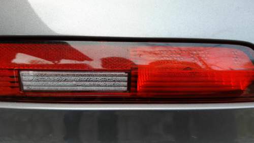

Nächstes Problem bei meinem neuen Gebrauchten mit Audi Gebrauchtwagen Plus Garantie und 110 Punkte Check....??
Beide oberen Rückleuchten sind innen beschlagen.
In den unteren Leuchten steht das Wasser.
Ist das ein bekanntes Problem?

Sieht schlimm aus, aber kann leider passieren. Die Funktion ist nicht beeinträchtigt und es ist auch keine Garantiearbeit.
Hatte ich beim 4M nicht, aber beim 4G. Auf einmal wars dann wieder gut.
Was sagt denn der TüV/Dekra dazu?
Zu beschlagenen Heckleuchten, die normal hell leuchten und funktionieren: bestanden und gute Fahrt.
Rückleuchten haben dicht zu sein. Die Feuchtigkeit beeinträchtigt die metallisierten Reflektoren mit der Zeit.
Du sollst das beim freundlichen beanstanden.

Das darf so in dieser Art nicht passieren , aus Erfahrung ! Feucht beschlagen ja , Wassertropfenbildung NEIN ! Und wenn du so beim DEUTSCHEN TÜV vorfährst!, bekommst du aus Erfahrung auch keinen TÜV! Da wird mit Sicherheit Wasser rein laufen , weil die Dichtung nicht dicht hält . Beim 4F Avant damals , von meinem Schwager hat Audi es 4 mal probiert , 3. Bremsleuchte und Heckleuchten . Gab nämlich auch kein TÜV ! An einem unserer 4L hatten wir ebenfalls das Problem .
Edit : Wenn’s nur Feuchtigkeit ist muss diese nach 30-45 min. verschwinden . Deine Standart-Mail kenne ich auswendig :D
Ich vermute, dass das von einer nicht optimal durchgeführten Reinigung kommt. Wissen tue ich es natürlich nicht. Deshalb würde ich trotzdem Ruhe bewahren, versuchen den Scheinwerfer trocken zu fahren und wenn ich dann irgendwann einen Termin beim :) habe, kann man ihn drauf hinweisen. Für mich eine unschöne optische Sache, aber nichts was morgen repariert sein müsste.
Sofern der Scheinwerfer nicht anläuft und normal hell leuchtet (die Streuung ist ja vorne relevanter) wird der TÜV auch nichts sagen. Aber du kannst ja mal per Mail anfragen.

Hallo Jan, das im Bild ist für mich keine Betauung. Eine Betauung kommt bei meinen HSW öfters nach Waschstrasse. Aber Heckleuchten oder Rückstrahler???
Was ist das denn für dich, wenn das keine Betauung ist?
Bei mir sah es nicht so viel anders aus - ein Bild habe ich leider nicht.
@derJan82 schrieb am 3. Januar 2019 um 23:54:02 Uhr:
Tropfenbildung.
