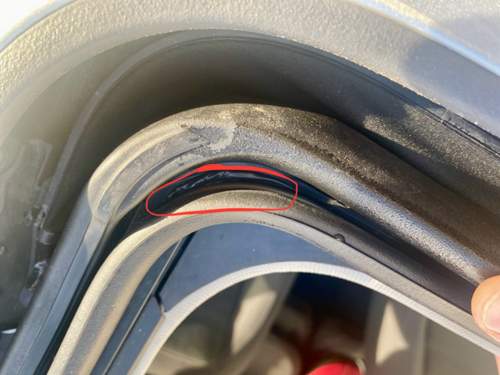

Die Abläufe des Pano-Daches werden (leider) auch gerne fälschlicherweise schnell mal mit Druckluft durchgeblasen. Dabei kann aber der Ablaufschlauch vom Anschlussstück des Panodach-Rahmens abgehen (wenn der Schlauch dicht ist, drückt die Druckluft dann halt den ganzen Schlauch vom Anschluss weg).
Deshalb darf der Ablaufschlauch auch eigentlich nur mit einem geeigneten Werkzeug (bspw. einem Nylon-"Draht" wie so eine Elektrokabeleinziehhilfe) vorsichtig durchgestochert werden.
Vielleicht wurde bei der Inspektion genau dieser Fehler gemacht.

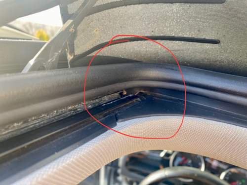

Lässt sich einfach überprüfen: Pano-Dach auf und vorne links und rechts jeweils etwas Wasser in die Ablauflöcher gießen (Wagen muss gerade stehen bzw. vorne tiefer als hinten!).
Kommt es NICHT unten an den Kotflügeln raus, ist der Schlauch verstopft, ab oder defekt.
Reparatur ist sauteuer, weil eigentlich nicht vorgesehen! VW will dann immer eine neue Kassette für das Pano-Dach verbauen.

Hier mal ein paar Bilder.

2. Ja, hab ein Panorama-Dach. Heute habe ich nach genauem Nachsehen am Dachhimmel am Haltegriff Fahrerseite bis vor zur Sonnenschutzblende Wasserflecken entdeckt. Das erscheint mir verdächtig. Akute Nässe kann ich allerdings nicht feststellen. Mangels Spezialwerkzeug für den Griff konnte ich nicht genauer reinschauen. Das Wasser über den entsprechenden Panorama Ablauf scheint abzulaufen.
