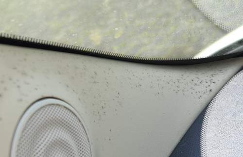

meine Schwiegermutter hat schon länger Probleme mit Feuchtigkeit in Ihrem 500er (BJ2012). Im Winter ist die Windschutzscheibe innen (!) gefroren und muss gekratzt werden. Im Sommer oft beschlagen und vor Fahrantritt muss gewischt werden meist.
Wir hatten ein Luftentfeuchter Kissen auf das Armaturenbrett probiert, aber das hat nicht großartig geholfen.
Heute habe ich Schimmel im Auto entdeckt, an diversen Stellen. Insbesondere Fahrerseite A-Säule. Siehe Bilder.
Wir haben das alles mit Schimmelreiniger entfernt, nur ganz wenige Stellen sind nicht mehr 100% sauber geworden.
Ist das ein bekanntes Problem?
Falls nicht, woran kann das liegen?
Das Fahrzeug steht draußen in der Sonne.
Vielen Dank für Hilfe!

Zu aller erst würde ich den Ursprung der Feuchtigkeit suchen..... Schiebedach/Ablauf, Wasserkasten unter den Scheibenwischern oder Wärmetauscher absuchen.

Es könnte auch die Windschutzscheibendichtung oder Kofferraumdichtung sein. Wie gesagt, zuerst prüfen wo und was feucht ist, dann das Fahrzeug mit einem Wasserschlauch berieseln und innen gucken wo es rein läuft.

Ich habe mal einen Eimer Wasser über die Windschutzscheibe laufen lassen. Also recht schnell eine größere Menge. Das ist, zumindest augenscheinlich, einwandfrei abgeflossen. Lief recht schnell mittig (bzw. etwas außermittig Richtung Beifahrer) dann unten heraus. Ich denke auf der Fahrerseite ist dann kein Ablauf vorhanden, sondern nur ein mittiger? Kann das hier jemand bestätigen? Bitte keine Vermutungen, ich vermute ja auch nur und das brächte mich dann nicht weiter.
Der Wasserkasten unter der Windschutzscheibe ist nicht besonders verschmutzt. Ist zwar arg grünlich und riecht entsprechend muffig, da waren aber nur 2-3 einzelne Blätter. Ich wollte daher erst mal nicht die Scheibenwischer samt Verkleidung abmontieren. Hineinschauen in den mittigen Ablauf kann ich so aber nicht.

Eine undichte Windschutzscheibe ist überhaupt nicht abwegig, kommt öfters vor als du denkst.
Hat das Fahrzeug AC?
