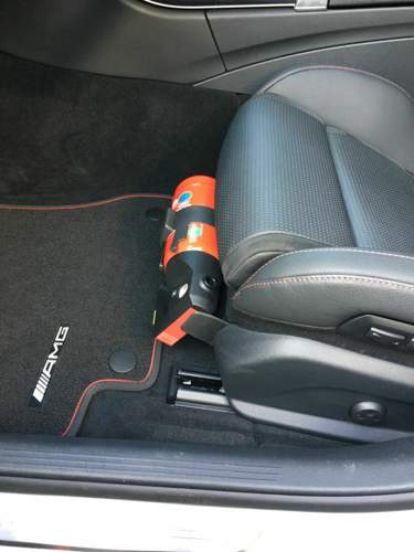

Ich würde gern einen Feuerlöscher nachrüsten und frage mich gerade, ob man einfach den Halter bestellen und dann verbauen kann? An meiner alten A-Klasse war das relativ unkompliziert.
Hat das schon jemand gemacht und kann mir evtl. Tipps dazu geben ?

Korrekt,
sehr einfach... Du brauchst den passenden Metallwinkel und zwei Schrauben... dann die rote Kunststoffaufnahme und zwei weitere Schrauben sowie Blechmuttern. Dann fehlt nur noch der Feuerlöscher.
Habe mir das alles bei Mercedes besorgt und könnte am Wochenende nach den Teilenummern schauen. (die kann aber auch jeder Mercedes-Händler schnell herausfinden).

Danke für die Teileliste...
Habe es am WE nicht geschafft in den Rechnungen zu schauen. Dafür habe ich gerade mal nach Fotos in meinem Mobiltelefon geschaut.
Der Blechwinkel kann einfach nachgerüstet werden, es sind Löcher (Aufnahmen) im Sitz serienmässig vorhanden. Am einfachsten Sitz nach ganz oben stellen und dann in den Fussraum "kriechen"...
Die ganze Nachrüstung dürfte ca. 10 min dauern!
Sternengruß + gutes Gelingen!
W205_Feuerloescher1
W205_Feuerloescher2
W205_Feuerloescher3
habe gerade den Feuerlöscher eingebaut, allerdings habe ich nur den Haltewinkel und die Schrauben bei MB gekauft. Den Löscher incl.Halterung und Versand habe ich für 25€, also ca. 1/4 des MB-Preises, gekauft.
*klick*
Der Halter passt zu 100% auf den MB-Winkel, ich vermute mal, dass es die gleichen Teile wie beim Freundlichen sind. Einziger Unterschied scheint ein weißer Aufkleber mit den Prüfplaketten zu sein.
Nochmals vielen Dank für die Teilenummern und die Bilder.

Danke für diese Info.
Habe heute ebenfalls günstig nachgerüstet.
Vielen Dank an die Pioniere mit ihren Informationen.
Ich habe auch günstig nachgerüstet. Hat alles super funktioniert.
Ergebnis im Anhang.

passt eigentlich auch ein 2Kg-Löscher unter den Sitz?
Sehe hier immer nur 1Kg.
Gruß Chris
Hängt der Feuerlöscher sichtbar unter dem Sitz oder ist der unter einer Verkleidung/Klappe?
@Silverstar76 schrieb am 14. August 2016 um 15:41:01 Uhr:
Passt nicht, dann bräuchte man eine andere Halterung die man an den Metallwinkel am Sitz schraubt.
Früher gab es auch 1,3 KG Löscher die ebenfalls passen könnten...
