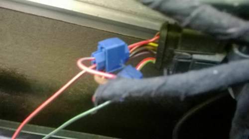

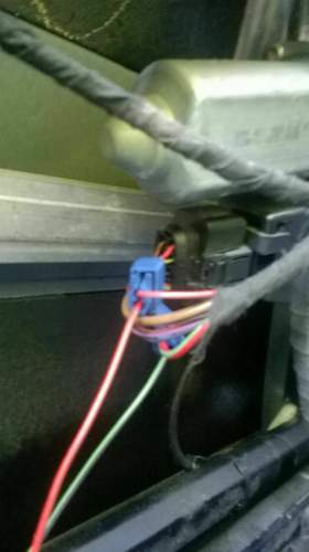

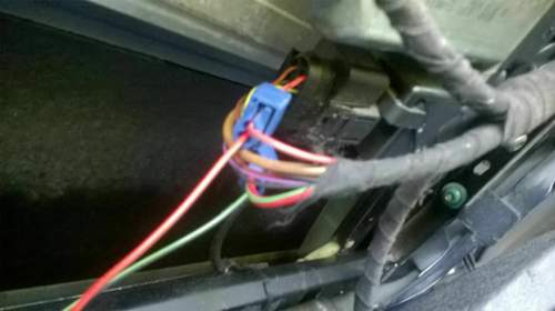

Problem gefunden!
Es liegt an dem Steuergerät für den Fensterheber an der Fahrerseite.
Wenn dort auf zwei von den vier Kontakten Plus und Masse gelegt werden, funktioniert wieder alles.
Wie allerdings das Schiebedach und die Innenraumbeleuchtung mit dem Fensterheber zusammenhängen ist mir ein Rätsel.
Bevor ich alles zusammen bau werde ich noch ein Bild machen.
@Speckbraeddle schrieb am 12. Juli 2015 um 16:48:41 Uhr:
[...] Wie allerdings das Schiebedach und die Innenraumbeleuchtung mit dem Fensterheber zusammenhängen ist mir ein Rätsel. [...]
Na eben über besagtes Komfortsteuergerät. Hattest Du es denn nun draußen?
