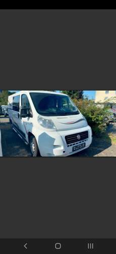

Hallo liebe Motor Talker und Kastenwagenfreunde:)
Da ich einen eher ungewöhnlichen Kastenwagenausbau gefunden habe, würde ich gerne Euren Rat hören, ebenfalls bin ich Neuling auf dem Gebiet und würde mich freuen wenn Ihr mich an Eurem Erfahrungsschatz teilhaben lasst.
Ursprünglich war ich auf der Suche nach einem gebrauchten Kastenwagen in 5,40er Länge, der üblichen verdächtigen Marken. Also ein von einem bekannten Hersteller ausgebautes Fahrzeug. Mein Budget 25-30.000 Euro, gerne EZ ab 2007, mit Dieselheizung, WC und Dusche.
Leider musste ich feststellen, dass der Markt nicht sonderlich viel brauchbares hergibt. Die Tage fahre ich zufällig an einem Gebrauchtwagenhändler vorbei, der mit einem Partner (hat selbst jahrelang für Hersteller Kastenwagen entworfen und gebaut), selbstausgebaute Kastenwagen vertreibt.
Es handelt sich nicht um Hobby-Bastlerei, Materialauswahl, Einbauqualität und Funktionalität sind ich möchte sagen, fast auf marktüblichen Niveau.
Kurze Zusammenfassung:
- Fiat Ducato L2 H1
- EZ: 2010, 120Ps Diesel, ca.115.000KM, 5,40m lang
- Kupplung, Bremsen, Tüv, Inspektion, Alles neu
- neue Anhängerkupplung
- neuer Ausbau: Heckbet 1,30x2m mit sehr guter Matratze, Küche mit Zweiflammenkocher, Kompressorkühlschrank,
- 12v und 220v Steckdosen ohne Ende
- Wechselrichter, Solaranlge, 2. Akku,
- Dinette mit Sitzbank, Vordersitze drehbar
- Bad mit WC und Waschbecken aber noch ohne Dusche
- 2 Dachfenster, 4 Seitenfenster, alle mit Rollos und Fliegengitter
- keine Klimaanlage
Gestern habe ich den Ducato L2H1 mal einen Abend und Nacht testen dürfen. Kochnische und Bad habe ich nicht ausprobiert, da er ja neu ist. Eins vorweg, geschlafen habe ich sehr gut. Die Nacht hatte es ca. 10 Grad, die Heizung war aus, aber es war trotzdem sehr angenehm. Die typischen Kältebrücken, z.B. hinten an den Doppeltüren, sind sehr gut isoliert. Die Türen sind von innen mit Holz, Kunstoff? Platte bedeckt, darüber Alcantara? (es fühlt sich so an), schließt überlappend, so dass kein "Durchzug" eine Chance hat. Ebenfalls die Lautstärke. Habe mich extra dort hingestellt, wo auch mal ab und an Autos vorbeifahren, um eben davon einen Eindruck zu bekommen. Die Dämmung scheint wirklich sehr gut zu sein.
Das Fahrzeug an sich fährt tadellos. Habe keine Mängel feststellen können. Habe gründlich das Mobiliar untersucht, Anmutung, wie ist es verschraubt, verklebt, verarbeitet - macht einen sehr guten Eindruck. Kein Klappern während der Fahrt, auch auf den holprigsten Straßen nicht.
Mit dem Platz im Bad käme ich zumindest was die Toilette betrifft, gut zu Recht. Ausreichend Platz zum Sitzen.
Nun ja, die Stehhöhe. Die wäre definitiv ein Kompromiss. Mein Vorteil, ich bin selbst nicht besonders groß, 1,70m, d.h. ich muss mich kaum bücken. Also für mich dürfte es reichen.
Aber, sollte man länger unterwegs sein und mehr Zeit im Auto verbringen, dann könnte es schon etwas beengend sein.
Gleiches würde dann bei der Dusche eine Rolle spielen, wobei ich für gelegentliches Duschen dies gar nicht so störend empfinde. Aber Tatsache ist, es wäre ein Kompromiss.
Bei Rückgabe ging der Händler von sich aus schonmal von 22.000 Euro auf 21.000 Euro runter und packt noch eine komplette Sat Anlage mit Fernseher dabei. Soweit so gut.
Also 21.000 Euro inkl. o.g. Ausstattung, PVC Markise,neue Dieselstandheizung von Webasto und Sat Anlage mit TV
+ Dusche 1.500 Euro
= 22.500 Euro
Was meint Ihr?
Mein Bauchgefühl ist eigentlich gut, jedoch habe ich wie anfangs gesagt keinerlei Erfahrung und hätte mich bis gestern eher auf einen marktüblichen Ausbauer (Pössl,Knaus etc.) verlassen...
Was meint Ihr? Dusche, ja oder nein? Stehhöhe (bin selbst nur 1,70 und kann gerade so stehen)?
Wie ist wohl der Werterhalt bei so einem Auto, der evtl. Widerverkaufswert?
Lieber mehr investieren und einen gebrauchten bekannter Marke kaufen?
Der gesamte Ausbau ist neu und das reizt natürlich...
Ich habe vor überwiegend alleine zu reisen. Nicht länger als 1 Woche, eher Kurztrips, eher von Frühling bis Herbst und möchte überwiegend frei stehen:)
Ich würde mich freuen wenn Ihr mir Anregungen und Eure Meinung mitteilt, vielen Dank!!!

Also ich habe auch ein selbstgebasteltes WoMo, aber deutlich einfacher gestrickt, weiß aber von daher, dass man gar nicht so arg viel braucht um ein paar Tage on Tour zu gehen.
Der Ausbau ist o.k. aber nicht vergleichbar mit einem wirklich professionell gestalteten WoMo von Pössl & Co
Wenn du nur Kurztripps und das vorwiegend im Sommer machst ist das absolut ausreichend, vor Allem auch noch allein.
Mich würde aber auch schon die fehlende wirkliche Stehhöhe eher abschrecken, es ist einfach blöd wenn man nicht wirklich stehen kann, oder kaum noch Kopffreiheit hat. Das merkt man erst wenn man mal z.B. wegen schlechtem Wetter mal mehr drin als draußen ist.
Ansonsten könnte man noch eine Markise dranbauen, dann kann man sich zumindest im Sommer auch draußen aufhalten und nutzt das Auto wirklich nur zum Schlafen.
Was Dusche an geht, da gibt es unterschiedliche Ansichten, ich selbst habe weder im WW noch im WoMo eine Dusche, ganz bewusst nicht.
Zum 1. weil mich die ständige Saubermacherei schon nerven würde weil nach dem Duschen alles verspritzt und feucht ist
Zum 2. weil man sehr viel Gewicht an Wasser mitschleppen muss, wenn man die Dusche auch wirklich nutzen will. Auch das Abwasser muss dann einen eigenen Tank haben, ein Eimer unterm Ablauf bringt da nicht viel
Duschen kann man auf jedem Campingplatz, wer eher gern frei steht, findet auch mal Duschmöglichkeiten auf einem Autohof, oder einer Raststätte, ansonsten bekommt man auch keine Krätze, wenn man mal 2 Tage nicht duscht.
Ein Tip, ich würde das Teil auch mal so wie es ist auf eine Waage fahren, das Material das verbaut wurde sieht zumindest auf den Bildern relativ schwer aus. Könnte sein, dass da nicht mehr viel Zuladung geht
Zu dem Leergewicht kommen dann in jedem Fall noch min 1 Gasflasche, ca 50 L Wasser, Klamotten, sonstige Utensilien wie Anschlusskabel sowie das Körpergewicht von Fahrer und evtl Beifahrer dazu. Willst du dann noch Fahrräder mitnehmen und kommt evtl noch eine Markise dazu, summiert sich das ordentlich.
Meistens hat man dann noch ein paar Lebensmittel und Getränke dabei, sowie einen vollen Sprittank also es könnte knapp werden mit dem zul ges Gew.
Was mich persönlich auch etwas stören würde ist das „ Porta potti” ein richtiges Kasettenklo von außen entleerbar wäre mir jetzt lieber, aber geht natürlich auch so

Ich finde es ist kein schlechtes Angebot,aber sehr viele Kompromisse müssen eingegangen werden,und ein paar Fragen wären noch zu klären.
Die 540cm Variante ist voll ok.Alles was länger ist wird unhandlich und macht keinen Spass mehr beim fahren.
Aber die L1 Höhe macht wenig Sinn.Keine Stehhöhe und trotzdem deutlich über 2m Gesamthöhe.Dann lieber keine Sprinter Größe sondern ne Nummer kleiner mit der man die 2m Barrieren unterfahren kann.
Beim Ducato wird ich immer nach der Maxi Version suchen.Hat stärkere Bremsen.(vom Crashverhalten sollte man bei Transportern lieber nicht sprechen oder drüber nachdenken)
Beim Ausbau wäre wichtig die verbauten Materialien zu kennen.Könnte auch MDF mit Plastik Beschichtung sein...
Das Bad ist ziemlich nutzlos ohne Dusche und warmes Wasser.Also Platzverschwendung.Porta Potti in den Schrank und ne Außendusche.Fertig.
Die Sitzgruppe sollte richtige Gurte haben und 4 Sitzplätze sollten eingetragen sein.Sonst doof beim Wiederverkauf.
Wenn der Zwischenboden (unter der Sitzbank) kein Stahlgestell hat ist das Ding für mich ein reiner Zweisitzer und für Familien ungeeignet.(Crashtest ADAC Ducato August 2020).
Das Bett mit 2m Länge und top Isolation passt eigentlich nicht zusammen.
Warum schon neue Kupplung?AHK erneuert oder erstmalig angebaut?
Wenn die wichtigen Sachen geklärt sind könnte es trotzdem ein top Auto für dich sein.
