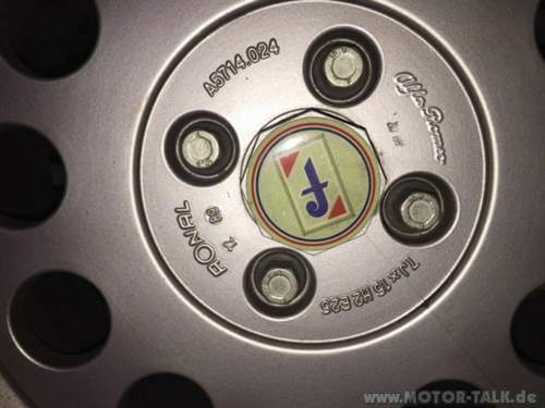

- Räder, Zulässigkeit nicht nachgewiesen.
Es sind Ronal A1-Felgen (die Wählscheibenfelgen) montiert. Eingetragen sind im Schein die richtige Größe ... a. Auto-Sprint Felge 7Jx15 H2, ET25.
Ist das nicht ausreichend? Muss ein Gutachten oder ABE vorgelegt werden, auch wenn die Felgen schon im Schein eingetragen sind?

Wenn du Auto-sprint eingetragen hast, sind das eben keine Ronal A1 Felgen, auch wenn sie gleiche Größen haben.
Bei der Ronal A1 kommt hinzu, das es möglicherweise Nachbauten aus China im italienischem Auftrag sind, und da haste hier in D keine Chance.

Wie kommst du auf diese gewagte These ? Wie flatfour schon geschrieben hat , sind Auto-Sprint eben keine Ronalfelgen.
Und da der TE das auch nicht erkennt ,gehe ich mal bei dem Lenkrad ebenfalls davon aus ,dass er einen Nachbau nicht von einem Originalteil oder wie bei den Felgen einem anderen ,schon eingetragenem Typ unterscheiden kann.Sollte es original sein ,siehe Antwort von flatfour.
Sollte die Reifeneintragung im Schein ausreichen?
Nein ! Es sind bei dem Fzg ja offensichtlich Sonderräder mit Sonderbereifung eingetragen , nun ist wohl die Bereifung gleich geblieben ,aber eben die Räder nicht !

Ich weiß selbst wie das manchmal bei Prüfern ist, aber ein bisschen Kenne muss man als Besitzer schon haben bei Umbauten. Wer blauäugig 'in Etwa gleich'-Felgen montiert und sich wundert das sie nicht anerkannt werden, hat das System von Änderungen und Eintragungen nicht kapiert.
Ronal A1 Felgen haben eine KBA Nummer und ein RONAL Markenzeichen. Fehlt das bei deinen, ist die Felge nicht zulässig, ein strafrechtlich verfolgbares, bekanntes Plagiat und oft auch noch gefährlich. Man beschwert sich immer über asiatische Ersatzteile, aber die Felge -unter unbekannten Q.-kontrollen gegossen- ist dann aber ok?

Was sind laut HU-Definition Räder?
Reifengröße im Ist-Zusatnd 205/50 R15 = Eintragung im Schein.
Felgengröße im Ist-Zustand laut Aufdruck 7Jx15 H2 E25 = Eintragung im Schein.
Es gibt einen Prüfbericht des TÜV Stuttgart aus dem Jahr 1989 über Auto-Sprint-Felgen (Hersteller = Karl Wirth GmbH) mit der gleichen 8-stelligen Typ-Nr. die auf den A1-Felgen eingraviert ist. (s. Lichbild) Die Fa. Wirth hat die Felgen produziert und ist oder war Teil der
RONAL-Group...
OK ,wenn aus dem Gutachten (welches du ja wohl nicht zur ersten Untersuchung mithattest) hervorgeht ,dass es explizit die eingetragenen Räder sind , dann kannst du dem Prüfer trotzdem keinen Vorwurf machen !Die richtige Adresse wäre derjenige ,der die Räder eingetragen hat ! Unabhängig vom Hersteller oder Vertreiber oder Inhaber der ABE/des Gutachtens hätte er richtigerweise ja die Angaben ,die auf den Felgen eingegossen sind ,eintragen müssen und nicht den Vertreiber oder sonstwen ,der zwar im Gutachten genannt ,aber nicht auf den Rädern als Kennzeichnung vorhanden ist.

Prüfbericht lag a) im Handschuhfach und b) ist die Eintragung im Schein ausreichend. Dies wurde mir zwischenzeitlich von mehreren Prüfern bestätigt.
Wenn der Prüfbericht im Handschufach lag, frage ich mich was er da sollte, wenn du ihn doch nicht zeigst. Wären schlagartig 50% weniger Probleme.
