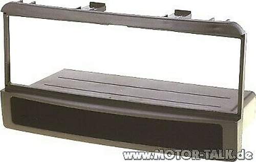

für den Austausch des ab Werk in der MK4 verbauten 3000er Tape-Radios gegen ein gutes Blaupunkt-CD-Radio mit DIN-Maßen bei einem 97er Fiesta (JAS) benötige ich Euren Rat:
Ich habe hier schon einige Forumsbeiträge (alle älteren Datums) gelesen, bei denen die Links zu passenden Blenden leider nicht mehr aktuell sind.
Auch habe ich mit den Stichwörtern "Einbaurahmen | Radioblende" schon in der Bucht und bei der Kette, die mit Con anfängt & mit Rad aufhört, geschaut und verschiedenste Ergebnisse sowohl inhaltlich als auch preislich gefunden.
Ich besorge nur die Teile, mache aber - da nicht genügend technisch versiert - den Austausch nicht selbst.
Laut Forumsbeiträgen und Suchergebnissen benötige ich anscheinend sowohl Rahmen/Blende als auch Stecker ISO auf Ford.
Der Austausch soll preiswert sein, aber nicht zuuu billig - das Teil soll ja den Einbau heil überstehen & auch nicht später klappern.
Was Rahmen/Blende angeht, möchte ich eine Lösung mit Ablagefach, nicht eine mit ein bisschen Blende oben und unten.
Die Ergebnisse in der Bucht verwirren mich etwas, da ich dort recht verschiedene Ablagefach-Größen sehe, obwohl ein DIN-Radio immer gleich hoch ist.
Zusätzlich benötige ich eine Abdeckung für den Lautsprecher in der Fahrertür, da diese bei Fahrzeug-Übernahme defekt war.
In welcher Form gibt es sowas (ich hoffe, da muss nicht die halbe Türverkleidung ausgetauscht werden)?
Bekommt man sowas evtl. beim Autoverwerter? Wenn es um ein paar Schrauben der Türverkleidung etc. geht, kann ich das vmtl. selbst austauschen.
Vielen Dank für gute Tipps & Ratschläge!

In der Bucht hab ich z.B. dies hier gefunden, wo auch drauf hingewiesen wird, dass man einen Adapter zwischen Standard-Radio & Ford-Anschluss benötigt (klar - wer außer einem Fachmann kennt schon die genaue Ford-Belegung?):
www.ebay.de/.../310408552320

Ich war nämlich gar nicht so sicher bez. des Unterschieds zwischen Einbaurahmen und Blende - Rahmen würde ich als Halt/UNTERstützung des gesamten Radios verstehen, Blende als etwas, was nur vorne die Öffnung verschließt.
es gibt zwei verschiedene Möglichkeiten
entweder eine Blende
zB. www.ebay.de/.../280628546747?...
oder einen Rahmen (die Lösung mit dem zusätlichen Fach hast du dir ja selber rausgesucht)
www.ebay.de/.../270477687814?...´
Beide erfüllen den gleichen Zweck, das Loch schließen was entsteht wenn man ein kleines normales 1DIN Radio verbaut. Du kannst von den zwei Varianten nehmen was dir mehr gefällt
Die Lautsprecherabdeckung wird es nicht einzeln geben, entweder selber was basteln oder eine Gebrauchte Türverkleidung bei ebay kaufen
Vielen Dank, FocusGT!
Da ich sonst - d.h. im örtlichen Autoteile-Handel & online - nur Lösungen mit Blende, außer der vorgenannten aber keine mit Ablagefach gefunden habe und im Vergleich zur MK3 Ablagefläche vermisse, habe ich mich für die Version mit dem Ablagefach entschieden.
