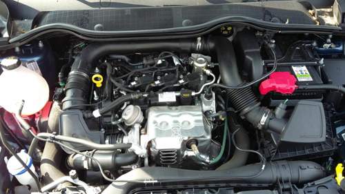

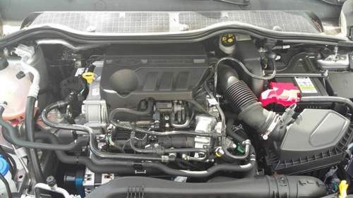

weiß jemand, welcher 1.0 EcoBoost Motor denn nun im Fiesta Modelljahr 2020 verbaut? Der mit Zahnriemen oder mit Steuerkette?
Mir ist das nämlich mal aufgefallen, da beim Modelljahr 2020 dieses unübersehbare Hitzeblech einen nicht mehr begrüßt, sowohl bei 95 und auch 125 PS. Die Ansaugbrücke ist jetzt also vorne, wie schon im Beitrag erwähnt.
gute Frage, der 1,0l im Puma hat eine Steuerkette bekommen, jetzt im Sommer bekommt der Fiesta auch die Hybrid-Motoren und Getriebe die im Puma eingesetzt werden. Die Frage wäre daher, wurden die Motoren mit Steuerkette erst jetzt verbaut oder schon früher.
Wenn du einen neuen bestellst wirst du auf jeden Fall einen mit Steuerkette bekommen, wenn du an ein Lagerfahrzeug denkst müßte man anhand der Fahrgestellummer (oder Typenschildes) nachsehen welcher Motor verbaut ist.
Also zur Zeit werden 2 verschiedene Versionen verbaut, der sogenannte Classic, mit Tassenstösseln, Zahnriemen und
Turbo vorne (wenn man vor der geöffneten Haube steht), und der sogenannte Upgrade, mit Rollenschlepphebeln, Zylinderabschaltung und Steuerkette, der hat dann den Turbo hinten.
Die Fiestas haben bis jetzt noch den Classic mit Zahnriemen.
