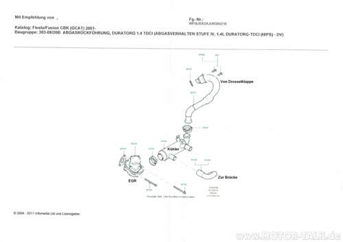

Hallo Leute,
ich fahre einen Fusion Bj.2007 1,4TDCI und suche bei meinem Motor ebenfalls das AGR. Kann mir vielleicht jemand helfen? Mein Fusi qualmt ziemlich stark und ich mochte das Problem gerne beseitigen. Der Motor hat jetzt ca. 60000Km runter und der Vorbesitzer hat den Wagen wohl nur im Kurzstreckenbetrieb gefahren. Ich gab schon einiges ausprobiert, Aditiv usw. Einen anderen Luftfilter von K&N hab ich auch drin. Das Ganze hat auch was gebracht aber, wenn ich normal bei 50hKm auf der Straße im 4ten Gang fahre, ziehe ich eine ziemliche Rußfahne hinter mir her. Zum Getriebe, der Wagen hat ein Durashift Automatik-Getriebe. Jetzt bleibt mir eigentlich nur noch das AGR. Wenn also jemand sagen könnte wo das sitzt, wäre mir schon mal ein ganzes Stück weitergeholfen!

Hallo, der AGR sitzt nicht direkt unter den Luftfilterkasten, den musst du aber trotzdem abnehmen da der AGR leicht rechts unter den Luftfilterkastens sitzt. Also rechts oben neben dem Motorblock.
Daran geht ein silbernes Rohr, welches hinter dem Motor, zurück zum Luftmischer (Frischluft/Abgas) links neben dem Motorblock sitzt.

ich hab mir mittlerweile das Buch über den 1,4TDCI gekauft und weis nun auch welche Version dieser Agregate sich in meinem Auto befindet. Das AGR ist jedenfalls die elektrische Version und da sitzt noch ein Kühler, dessen Funktion ich noch nicht so wirklich nachvollziehen kann. Wie funktioniert dieser Kühler, da er hinter dem Motor sitzt, quasi zwischen Motor und Spritzwand? Macht für mich absolut keinen Sinn. Wenn mir jemand zu diesem Kühler ein paar Infos geben könnte, wäre das sehr hilfreich glaub ich!
Was das Qualmen anbelangt so glaube ich nicht, dass das von den Injektoren kommt. Ich glaube eher, dass das EGR oder AGR oder wie auch immer verrußt ist und nicht mehr richtig schließt bzw. öffnet. Ist allerdings nur eine Vermutung (in Absprache mit einem Kfz Meister). Ferner werde ich auch noch den Lufmassenmesser versuchen zu reinigen, der hatte mir als es so heiß war einen Fehler angezeigt. Ehrlich gesagt, dieser Motor erstaunt mich immer wieder. Leistungsverlust oder erhöhter Verbrauch ist jedenfalls Fehlanzeige.

Ladeluftkühler? Wie soll das denn funktionieren? Ist der Wasser gekühlt? Da hinten am Motor würde dann ja nur Wasser gekühlt in Frage kommen. Dazu fehlen mir aber noch mindenstens 2 Anschlüsse für den Wasserkreislauf. Die Dose, die da hinten dran sitzt hat 4 Anschlüsse, davon kommt einer vom Lufteinlass (Drosselklappe), einer geht zum EGR, einer geht zur Verteilerbrücke (Einspritzung). Wo der 4te Anschluß hingeht, hab ich noch nicht raus! Könnte natürlich Wasser sein aber dem widerspricht, dass es dann ja 5 Anschlüsse sein müssten, denn das Kühlwasser muss ja wieder in den Kreislauf zurück um wieder gekühlt zu werden.

Nein, das ist der AGR Kühler. Der Füllungsgrad und damit die Leistung eines Motor hängt stark mit der Temperatur der Luft vor dem Einlassventilen ab. Wenn ich Abgasrückführung betreibe ist das natürlich warm, was die Leistung sinken lässt und auch den Wirkungsgrad. d.h. wird das gekühlt, das hat auch Einfluss auf die Stickoxidemissionen, die entstehen durch Temperaturen über 1700K, durch AGR will man die Temperaturen senken(Inertgas), dazu sollte das aber möglich kalt sein.
Der Ladeluftkühler hat die Aufgabe die Füllung zu erhöhen weil bei der Kompression die Luft sich erwärmt. Irgendwann kann man keine Leistung mehr holen weil die Luft zu warm ist. Es kommt beim Motor immer auf das delta T an, also den Unterschied zwischen Einström und Ausström Temperatur. Nur diese Wärmemenge kann als Arbeit genutzt werder(Exergie).
Der Turbolader hat die Aufgabe die Füllung zu steiger in dem mit Gewalt Luft eingepresst wird, damit steigt der effektiven Mitteldruck und die Leistung an. Nur wird Luft beim Erwärmen leider auch größer.
Deshalb gibt es Wasser-Alkohol Einspritzungen im Rennsport um die Ansaugtemperatur zu senken.
Dies Dose ist eine Druckmessdose, da werden die Drück an verschieden stellen des Ansaugstystem mechanisch verglichen und damit die Abgasrückführrate bestimmt.
