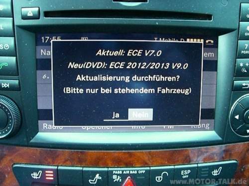

Die aktuell installierte Navigationssoftware findet man unter "Version" > "Next Page" > "HDD Contents"
Code:
Navigationssoftware Comand APS NTG 2.5
Freigabe  Version  Bezeichnung  HDD Contents  Navi Database     Teilenummer
xx/2008   1.0      2008         ???           ???               B67823955 / A171 827 02 59
Q4/2008   1.1      2008         0.084.2301    BFDB0092          B67823971 / A171 827 21 59
06/2009   2.0      2008/2009    0.092.2301    BFDB0112          B67823956 / A171 827 11 59
10/2009   3.0      2009         3.005.2301    NTG2.5eu-Vol5.0   A171 827 24 59
03/2010   4.1      2009/2010    4.004.2301    NTG2.5eu-Vol4.1   A219 827 10 59
12/2010   5.0      2010/2011    5.001.2301    NTG2.5eu-Vol3.0   A219 827 09 59
07/2011   6.0      2011         6.002.2301    NTG2.5eu-Vol3.0   A219 827 14 59

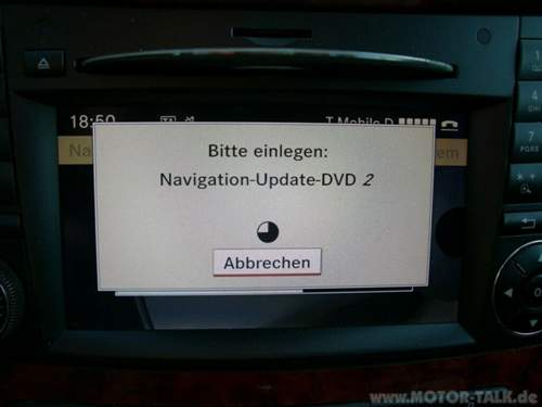

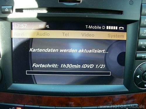

Den "Engineering Mode" verlässt man wieder mit der Return Taste.
Die Aktualisierung der Navigationssoftware dauert ca. 90 Minuten. Die DVD1 benötigt dabei ca. 60 Minuten und die DVD2 ca. 30 Minuten. Im Anhang die Fotoserie zum Updatevorgang (V5.0 auf V6.0) und die Engineering Mode Bilder der V6.0 mit der Firmware 09.29.

Die V7.0 wurde zum Verkauf freigegeben. Da ich meinen Beitrag nicht mehr editieren kann, hier die aktualisierten Tabellen.
11/2011 7.0 2011/2012 7.001.2301 NTG2.5eu-Vol2.0 A219 827 20 59
Firmware Comand APS NTG 2.5
Freigabe Version Teilenummer Produktion Betrieb Navigationssoftware
xx/2008 08.08 Lieferzustand ??? 1.0; 1.1
06/2008 08.?? A002 008 05 13 13.05.2008 ???
09/2008 08.13 A230 827 01 59 23.07.2008 1.1
01/2009 08.37 A171 827 39 59 27.10.2008 1.1; 2.0; 3.0; 4.1
06/2009 09.02 A171 827 40 59 01.06.2009 2.0; 3.0; 4.1
01/2010 09.29 A171 827 41 59 06.08.2009 2.0; 3.0; 4.1; 5.0; 6.0; 7.0
Änderungen der V7.0: siehe Neue Navigationssoftware COMAND APS NTG 2.5 2011/2012 V7.0 verfügbar - Changelog?
Das Update von V6.0 auf V7.0 hat ca. 100 Minuten gedauert. Dabei ist die angezeigte Restzeit in den ersten 10 Minuten auf über 4:00h gestiegen. Ich hatte das "P" in den Augen :eek: und wollte schon den Vorgang abbrechen, doch nach weiteren 10 Minuten hat sich die Restzeit wieder normalisiert. :cool: Nach 30 Miunten wurde dann fast die richtige Restzeit angezeigt. Nach ca. 70 Minuten musste die DVD 2 eingelegt werden. Die Bilder dazu gibt es im Anhang.
cu termi0815
Comand-aps-ntg25-update-v60-v70-01
Comand-aps-ntg25-update-v60-v70-02
Comand-aps-ntg25-update-v60-v70-03
