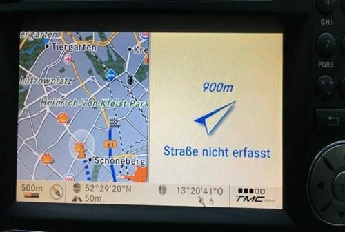

Hallo Community,
damit ich nicht unnötig neues Thema öffne, poste ich es erstmal hier in der Hoffnung , dass mir jemand helfen könnte.
Seit ein paar Tagen bin ich glücklicher Besitzer des SLK 280 EZ 05/2008 (Facelift) mit Designo interieur. Das ist mein erster Merdeces und dient als Spaßwagen, da ich Firmenfahrzeug die meiste Zeit fahre.
Mein Problem: seit dem Kauf beim Händler funktioniert Navi leider nicht. Ich habe auch GPS geprüft und wie Ihr den Bildern entnehmen könnt, ist alles mit GPS in Ordnung bis auf die Tatsache, dass die Koordinaten dem gezeigten Standort (oranger Preil) nicht entspricht, sondern meinem tatsächlichen Standort (par hundert meters nördlich von dem Pfeil).
Siehe Bilder dazu bitte IMG4273/4274.
Wenn ein Ziel eingegeben wird, dann macht er Zielführung aus der Straße in Schweinfurt, wo der ehemaliger Besitzter wohnte (der ist gestorben btw). Siehe Bild IMG4276.
Dann zeigt er auf dem Navi gestrichelte Linien von meinem aktuelen Standort und führt die Navi von Schweinfurt bis zu meinem gesetztem Ziel (nicht vom Standort)!!
Firmware ist 09/29 und Navteq Maps Vol. 3.0
DVD beim Kauf war nicht vorhanden.
Wäre dankbar für jede Antwort.

ich habe fast den gleichen SLK, Bj. 04/2008, einer der ersten Mopfs, siehe auch obige Berichte. Im letzten Herbst, kurz vor dem Winterschlaf, fiel das Navi sporadisch aus und fand keine Satelliten mehr. Nach Erneuerung der GPS-Antenne funktionierte das Navi wieder.
Bei der Ursachensuche habe ich im Netz folgende Adresse gefunden.
http://www.pavlek.de/
Durch den Tausch der Antenne habe ich Pavlek nicht kontaktiert, hatte aber das Gefühl, dass er die vielen Fehler kennt.
Gruß + viel Erfolg

Auf Werkseinstellungen zurückgesetzt? Da Du ja beim Händler gekauft hast besteht Gewährleistung. Soll der Händler es doch fixen. Bist, wie Du schreibst, nicht auf das Auto angewiesen.

Ich habe mit Heern Pavlek telefoniert. Schein sehr geschicker Elektroniker zu sein. Er hat viel Ahnung echt aber ist teuer. Er geht von min 500€ Reparatur aus. Für dieses Geld kann ich ganz neuen Pioneer Avic kaufen und Problem gelöst. Ansonsten er weisst auch nicht ganz genau was hier der Fall ist und warum die Navi sich so verhält...
Ich gehe zu Mercedes - Salzufer in Berlin jetzt am Freitag und werde mich erkundigen.
