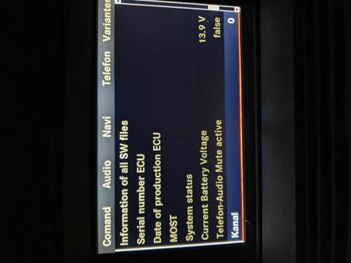

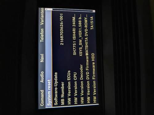

@Kuni78 hast du es getestet.
so wie ich das verstanden habe, gibt es bei der EU Version einen Fehler, danach in der SD.
Nein hab ich nicht.
Was für einen Fehler soll es da geben?
in dem Link sind Bilder von der SD dabei.
und bei einen erneutem Update, soll es wider gelöscht werden, so habe ich es verstanden.
Den die Lösung ist ja von 2009
Das kann schon sein dass er wieder weg ist wenn man die originale Firmeware wieder drauf macht. Blöd ist die Fehlermeldung. Keine Ahnung ob die immer da ist
seltsam heute Mittag stand da 2009
@Kuni78 schrieb am 1. Dezember 2019 um 23:38:27 Uhr:
soll ja nur bei EU Autos sein, die USA haben doch ein anderes drinnen.
