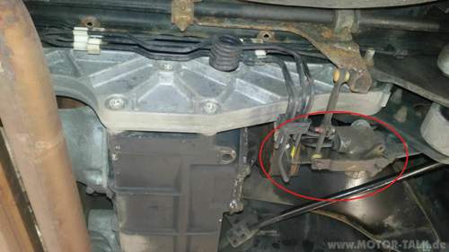

Normal ist ein Geber Fahrerseite VA / HA sieht man sofort bei "Rad ab" !
Der Geber für die Niveaureg. befindet sich an der HA ca. mittig hinter dem Diffi !
Der sagt dann eigentlich nichts mehr wenn Hydro hinten raus und normales FW drinn ...
Viel Erfolg - Rico ...

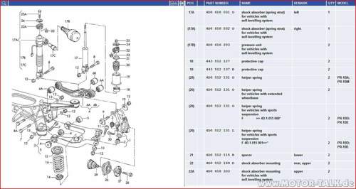

besitze seit zwei Wochen einen Audi A8 und seit einer Woche ist ein Niveaudämpfer hinten undicht. Was so ein Dämpfer kostet wisst ihr selber. Nun möchte ich das Auto auf Dämpfer ohne Niveau umrüsten. Meine Schraubererfahrungen halten sich in Grenzen (Eher noch ältere Autos Audi Typ 81...).
Welche Teile benötige ich genau? Für mich immer schwer zu erkennen, da ich die Teilenummern nicht kenne. Bestellen wollte ich im Netz. Bezogen auf den ETKA Ausschnitt: Ich brauche also die 17 (Dämpfer), 18-25 (Gummis für Dämpfer oben). Dann noch die Federn 16 (Hier wird aber kein Unterschied zwischen Federn mit oder ohne Niveauregulierung gemacht), 14-15 auch gleich neu.
Alles passt Plug&Play?
Zum Umbau an sich: Ich kann die alten Dämpfer einfach ausbauen. Eine Schraube im Auto oben am Domlager, eine unten am Querlenker. Die neuen inklusive der anderen Gummis wieder einbauen. Wenn ich die Federn nicht tauschen muss, fehlen nur noch die Hydraulikleitungen.
Ist dass auf dem Foto das Ventil für die Niveauregulierung? Von da aus gehen doch zwei Leitungen zu jedem Dämpfer? Wenn ich eine abschraube und die andere als Schleife wieder in das Ventil führe, müsste es dich dicht sein oder?
Wäre euch wirklich sehr dankbar, wenn ihr mir helfen könntet.
Patrick
EDIT: Die Teilenummer habe ich. Fehlt mir nur noch das Know-How für den Einbau.

ich habe in den alten Threads nicht gefunden, ob die Federn getauscht werden müssen. Rico schreibt auch, dass der AB und die Pumpe getauscht werden müssen. Im anderen Thread wurde eine Schleife gelegt.
Gruss
Ja ;
Federn wirste wohl neue oder gute gebr. einsetzen müssen - zumindest an der HA .
Sicher - eine Schleife legen ist manchmal schnell gemacht - hier wären es aber vier (4) ....
Und die musste erstmal dichtkriegen - da wird einiges an DRUCK aufgebaut !
... erstmal machen ... ;-))
