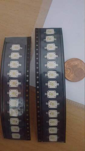

Ein Tipp hab ich für Dich, lass die LEDs in den Scheinwerfern ersetzen, nicht das es dir wie mir geht, eingebaut 2 Tage gefreut und dann Fehlermeldung : Standlicht Rechts defekt!
Jetzt muss alles wieder raus und umgebaut werden.
Img-20151112-wa0007
soweit ich weiß wurden nur die ersten TFL-LED's der FL-Scheinwerfer zu heiß und gingen deshalb kaputt, meine haben nun schon 5 1/2 Jahre und 150.000km hinter sich und klappen immer noch...
Probleme gab es von 2008-2010. Meine sind von 10/09 und defekt!
das genaue Datum wusste ich jetzt nicht, meine sind von 03/2010 und tun es noch...
