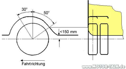

Weil Sie eigentlich vorgeschrieben sind... Breitere Reifen müssen auch vom Radhaus abgedeckt werden, sonst gibts Stress beim TÜV. Früher hat man am Golf z.b. schwarze Kunststoff Radkastenverbreiterungen angebracht, hinter denen war aber fast immer Feuchtigkeit oder Dreck was letztendlich zu Rost oder anderen Problemen führt. Das umgeht man mit diesen Flaps halt auf eine super einfache weise.

Ich werde meine wohl auch abmachen und die Löcher mit schwarzen Gummistopfen schließen, sollte eigentlich klappen. Die 2 Teile pack ich mir dann in die Reserveradmulde und wenn jemals ein Polizist oder TÜV Prüfer danach fragt bau ich sie in 2 Minuten wieder dran.

Genau und zwar dies hier: EG Vorschrift Radabdeckung
2 . BESONDERE VORSCHRIFTEN
2.1 . Bei fahrbereitem Fahrzeug ( vgl . 2.6 des Anhangs I der Richtlinie 70/156/EWG ) und bei Geradeausstellung der Räder müssen die Radabdeckungen folgende Bedingungen erfuellen :
2.1.1 . In dem Teil , der durch die Radialebenen 30 * vor und 50 * hinter der Radmitte gebildet wird ( siehe Abbildung 1 ) , muß die Gesamtbreite ( q ) der Radabdeckungen mindestens ausreichen , um die Breite ( b ) des Reifens unter Berücksichtigung der extremen Bedingungen der Kombination Reifen/Rad , wie sie vom Hersteller und in 5.2 der Bescheinigung gemäß Anhang II angegeben sind , abzudecken . Im Falle von Zwillingsrädern ist die Gesamtbreite ( t ) der beiden Räder zu berücksichtigen .
2.1.1.1 . Zur Bestimmung der Breiten nach 2.1.1 werden die Aufschriften , die Verzierungen , die Scheuerleisten oder -rippen auf den Reifenflanken nicht berücksichtigt .
2.1.2 . Die hinteren Kanten der Radabdeckungen dürfen nicht oberhalb einer horizontalen Ebene enden , die 150 mm über der Radmitte liegt ( gemessen an der durch die Radmitte verlaufenden Achse ) , und der Schnittpunkt der hinteren Kanten mit dieser Ebene ( Punkt A der Abbildung 1 ) muß ausserhalb der Längsmittelebene des Reifens oder im Falle von Zwillingsrädern ausserhalb der Längsmittelebene des äusseren Rades liegen .
