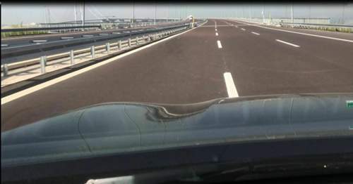

habe in dem Forum Peugeot Talk gelesen, dass ab einer bestimmten Geschwindigkeit beim neuen 3008er die Motorhaube anfängt zu Flattern. Da ich den den Wagen zur Probe fahren durfte habe ich das bei der Fahrt über die Autobahn versucht nachzuvollziehen. Und wirklich...ab ca. 150-160 km/h fängt die Haube außen an
sich zu bewegen. Habe das zuerst für eine Lichtreflektion gehalten. Der Freundliche kannte das Problem nicht nachdem ich ihm davon erzählt habe. Wie sieht es bei anderen glücklichen Besitzern aus ? Könnt ihr das bestätigen ? Was sagen eure Händler dazu ? Bin gerade kurz vor der Kaufentscheidung...aber das stört mich ein weinig, da ich das bei einem neu entwickelten PKW mit dem so viele Kilometer während der Erprobung abgespult werden nicht erwartet hätte. Der 3008er ist sonst ein tolles Auto mit dem richtig Fahrspass aufkommt...dieses Gefühl hatte ich bisher noch bei keinem anderen Wagen. Werde wohl darüber wohl hinweg sehen müssen da der 3008er ansonsten einfach nur Endge....ist :-)

Hängt mit dem Fußgängerschutz zusammen - im Peugeot Talk Forum gibt es auch eine Mini-Anleitung wie man das schnell und einfach beheben kann.
Auf die Fahrzeugsicherheit hat das keine Auswirkungen - laut meinem Händler verhält sich der aktuelle 508 bei höheren Geschwindigkeiten genauso.

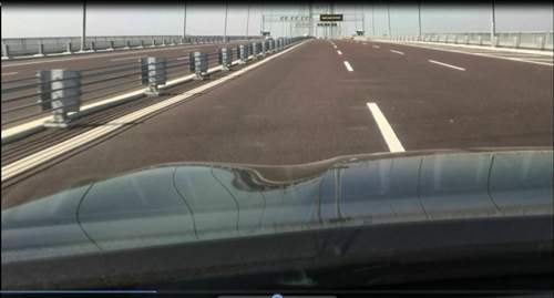

Der neue 3008 wiegt je nach Konfiguration zwischen 1300-1500KG und das ist für ein Fahrzeug dieser Klasse ein sensationell tiefer wert. Da wurde eben sehr viel Aluminium und andere leichte Metalle verwendet. Und der Luftwiderstand ist bei 150KMH natürlich extrem.
Also für mich ist das Flattern nachvollziehbar. Wenn du das nicht möchtest, aber auch keinen 2 Tonnen SUV fahren möchtest, bleibt dir nur noch eine Motorhaube aus Carbon... Willst du diesen Aufpreis bezahlen?

Beim 3008 kann man auch eigentlich nicht von von Flattern sprechen...für mich sah es nach einer leichten Verformung aus die den meisten 3008 Fahrern nicht einmal auffällt. Aber Peugeot bessert jetzt nach, da es zu Reklamationen gekommen ist. Warum nicht gleich so...und warum fällt so etwas während der Erprobung des Fahrzeuges nicht auf ?

Flattern ist übertrieben , es ist ein vibrieren . Aber es gibt ja ein Update dafür . Bekomme ich auch morgen eingebaut.

Na übertrieben ist das nicht, wenn bei 170 Kmh die Haube rauf und runter geht.
Da bewegt sich schon ganz ordenlich was.

Was genau eingebaut wird weiss ich nicht aber Peugeot gibt 2,5 Stunden Zeit für den Einbau vor also scheint es keine schnelle günstige Lösung zu sein.

schau mal im Peugeot Talk nach. Dort ist die Rede von einer offiziellen Rückrufaktion seitens Peugeot. Abhilfe sollen seitlich im Motorraum angebrachte
Puffer bringen die ein schwingen der Haube dämpfen oder unterdrücken sollen.
