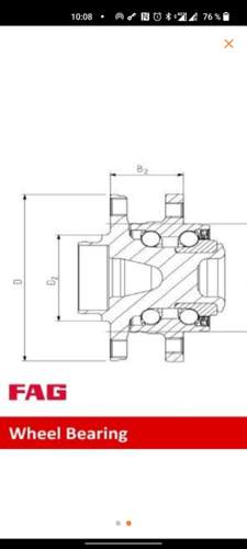

Habe genau dasselbe Problem wie bei dir. Habe letztes Jahr neu Bremsen eingebaut ATE +Keramik, und nach paar tausend km hat es angefangen!
Habe Verdacht auf verzogene Bremsscheibe, Radnabe oder vielleicht doch ATE-Keramik Belag.
Habe letzte Woche schon hinten ATE-Keramik Beläge rausgeschmissen, weil die Beläge rechte Bremsscheibe angefangen haben zu fressen, vielleicht vorne auch rausschmeißen?
Jedenfalls auch gleichzeitig vordere bremsen ausgebaut alles kontrolliert und Radnabe erneut gründlich gereinigt. Ohne Erfolg.
Jetzt kaufe ich mir Messuhr und werde Bremsscheibe und Radnabe messen!
1.Radnabe Dreckig.
2.Radnabe Gereinigt.

Ich werde zunächst wie von @c270cdi nl empfohlen am Sonntag Bremsen und Radlager mit organisierter Messuhr durchchecken und in diesem Rahmen auch Sommerschlappen draufpacken, um die Reifen als Ursache (zB. unerkannte Sägezähne) zu 100% auszuschließen.
Hab jedoch die Sorge, dass da auch noch was anderes hinterstecken könnte. Insbesondere Fahrwerksteile.
Bei Messuhr darauf achten das die Scheiben gut fixiert sind. Normal fixiert dass Rad der Scheibe. Bei dieser “Verbund Bremsscheiben” ist es sehr wichtig laut Hersteller Vorgaben zu Arbeiten.
