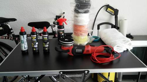

Hallo liebes Autopflegeforum!
Ich habe vor, mir eine Flex 3401 zu kaufen. Damit ich auch die kleineren Pads benutzen kann, kommt auch noch der 115mm Stützteller dazu.
Folgende Fahrzeuge sind im Fuhrpark:
2015er Seat Leon Technikgrau (Lackzustand 1)
2014er VW Caddy in Schwarz metallic (Lackzustand 2-)
2013er Audi A3 Daytona (Lackzustand 1+ ^^)
2011er Seat Ibiza Trackgrau (Lackzustand 2-3)
2007er Skoda Fabia in Uniblau (Lackzustand 4-5)
Um den Seat und den Audi muss ich mich vorerst also nicht kümmern, möchte aber bei meiner Bestellung auch auf die beiden mit eingehen.
Da ich noch nicht weiß, welche Politur mir liegen wird und ich nicht 100e € für Polituren ausgeben wollte, habe ich mich zunächst für das Menzerna Samplerkit mit der Konstellation (500, 2300 und 4000) entschieden. Muss es für den letzten Schritt dann dennoch eine Antihologramm von z.B. Koch Chemie sein, oder passt das mit der 4000er? Im Anschluss ginge es dann mit einer Runde Prima Amigo und dem Wachs weiter...
Thema Pads:
Für den großen Stützteller der Flex werde ich mir das ein oder andere Finishpad in der Größe 150-160 holen, damit ich bei den guten Lacken auch mal das Prima Amigo zügig fahren kann, oder ist das ein Denkfehler?
Der kleine Stützteller soll logischerweise 139er Pads bekommen. Da die Lake Country "constant pressure" quasi nicht lieferbar sind, wollte ich auf RotWeiss oder Buff&Shine ausweichen. Ich habe auch schon gute Berichte von den Buff&Shine im anderen Forum gelesen und meine Konstellation würde so aussehen:
3x Buff and Shine - Yellow Foam Flat Pad Cutting Pad 5,5" / 139mm (für den Hardcorelack vom Skoda mit der 500er?)
4x Buff and Shine - Orange Foam Flat Pad Light Cutting Pad 5,5" / 139mm (für alle mit der 2300er)
4x Buff and Shine - White Foam Flat Pad Heavy Polishing 5,5" / 139mm (für alle mit 2300 oder 4000er?)
4x Buff and Shine - Black Foam Flat Pad Finishing 5,5" / 139mm (4000er und Prima Amigo?)
Wenn man ein "volles" Pad direkt einweicht und auswäscht, kann man es nach dem Trocknen in einem Handtuch dann gleich wieder einsetzen?
Gibt es grobe Denkfehler, oder macht das schon ein bisschen Sinn? Ist etwas überflüssig oder fehlt etwas wichtiges?
Ich will bei dieser Investition von gut 500€ keine zu großen Fehler machen und bedanke mich für eure Hilfe.

@Erec
Das Menzerna Kit ist eine gute Wahl. Allerdings würde ich hier die Auswahl verändern.
400, 2200, 4000er
Die 400 und 500er sind eigentlich Polituren für Rotationsmaschinen. Menzerna selbst gibt das selbst so an.
Allerdings funktioniert die 400er ganz wunderbar auf Microfaserpads und einer Exzentermaschine. Die 500er braucht einfach eine Rota um richtig zu verarbeiten.
die 2200er hat einen guten Cut und ein gutes Finish. Die 2300er ist noch eine alte Bezeichnung und wurde glaub ich zur 2400er. Je nach Farbe reicht dir das Finish der 2200er locker aus und du benötigst keinen weiteren Durchgang mehr.
Die 4000er ist eben eine Hochglanzpolitur mit der man nichts falsch machen kann.
Zu der Frage mit dem Stützteller. Ich persönlich würde nicht dauernd den Teller bei der Maschine wechseln wollen.
Das ist im übrigen auch eine der großen schwächen bei der 3401. Erstens ist es aufwendig, zweitens passt kein 80mm Teller auf die Maschine. Ich würde den Precleaner mit dem kleineren Teller verarbeiten.
Ich hatte von den bekannten Herstellern bisher noch kein Pad in der Hand welches schlecht gewesen wäre. Hier entscheidet sicher auch etwas die eignen Vorlieben. Egal ob RotWeiss, LC, BnS, Menzerna usw. man kann FAST immer bedenkenlos zugreifen. Ich würde an deiner Stelle mal einen Blick auf Microfaserpads werfen. Damit kann man den Cut auf einer Exzenter noch einmal deutlich erhöhen.
Man kann seine Pads so reinigen, besser wäre aber einfach mehrere Pads zu haben und nach der Aufbereitung zu waschen. Wenn du allerdings so vorgehen möchtest, stelle nach dem reinigen die Maschine auf 1, nehm ein altes Baumwollhandtuch und schleuder das Pad darin aus. Es ist etwas schwer schriftlich zu erklären sollte aber selbst erklärend sein.
Ich hoffe ich konnte helfen.

Themenstarteram 3. Juni 2015 um 16:26
Hi und danke erst einmal für die hilfreichen Kommentare. Da ich nicht auf den Kopf gefallen bin und ich neue Aufgabengebiete mit Wissbegier und Vernunft angehe, sollte die Sache mit dem Verkanten kein Problem sein.
Vor ein paar Monaten hätte ich nie gedacht, dass ich 2000er Schleifspuren vom Planschleifen meiner aufgefüllten Steinschläge von Hand spurenfrei beseitigen kann. Man muss sich eben dafür interessieren und mit Ruhe und Verstand an die Sache herangehen. Dass man sowas nicht zwischen Tür und Angel macht, sollte selbstredend sein.
Habe jetzt gesehen, dass die 400er und 500er Menzerna schon harte Kandidaten sind und da ich noch eine Schleifpaste von RotWeiss habe, werde ich eine feinere Staffelung in Richtung medium bis finish wählen.
Natürlich berichte ich dann, wie es aussieht ;)
Vielen Dank und Grüße

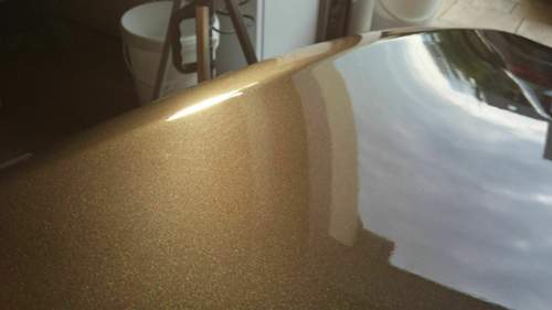

Hi Leute,
es wurde Zeit, dass ich endlich die Flex ausprobieren konnte und das Fahrzeug war ein "aufbereiteter" Seat Ibiza in Trackgrau.
Kurz zu den verwendeten Produkten:
- Buff&Shine medium cut
- FG400 mit 5 Kreuzgängen mit je nach defekt mehr oder weniger Druck
- #476s
- Koch Chemie Nano Plast
An manchen Stellen probierte ich auch die 2500er auf dem gleichen Pad aus, aber man brauchte dann schon mindestens 2 Durchgänge. Die 3500 zum Schluss holt echt nochmal gut was raus und schafft eine endlose Lacktiefe.
Dauer der Aktion waren ca. 20 Stunden.
Naja ihr wisst ja, wie man so vorgeht und ich lasse einfach mal noch ein paar Bilder sprechen. Vielen Dank für alle Tipps, durch die ich langsam im Bereich Lackaufbereitung auf eigenen Beinen stehen kann.
Bei Fragen, einfach hier rein oder PM ;)
Beste Grüße von einem komplett infizierten Lackpflege-Enthusiasten ^^

Zufrieden mit der Maschine`? Mit einer einfachen Exzenter hätte es länger gedauert.
Auf jeden Fall ist die Flex jeden Euro wert. Demnächst kommen dann weitere Fahrzeuge, aber der Leon braucht bei seinem neuen Lack keine Politur. Mal sehen, wann ich mich an den Caddy ranmach. Das Dach macht mir da noch ein paar Gedanken.... werde wohl ein Gerüst aufbauen müssen.
Die Maschine sagt einem sehr genau, wie sie gehalten werden möchte und wenn man da mitzieht, ist das Arbeiten echt genial. Ich bin sehr froh, dass ich nur noch sehr wenige Stellen von Hand polieren muss, an die man halt einfach sonst nicht rankommt.
