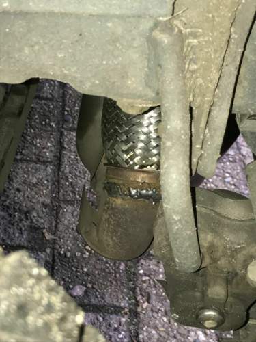

Hallo Gemeinde,
bei meinem Kleinen ist das Flexrohr durchgegammelt. Nun meine Frage. Ist es möglich dies separat zu wechseln oder muss ich dazu den kompletten Endtopf mit tauschen?
Gruss und danke für evtl. Antworten.

bei einem 2011er Cabrio war das Flexrohr auch gebrochen.
Das hat smart auf 80% Kulanz getauscht.
Ich musste gut 90,- Euro zuzahlen und habe einen komletten neuen Auspuff bekommen.

hört man eigentlich dass das Flexroht langsam seinen Geist aufgibt? Oder merkt man dann irgendwann, dass man einen Sportauspuff hat :)

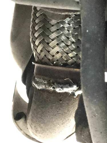

Die Reparatur ist toll gemacht.
Aber wer kann schon so was schweißen...
Achtet bei älteren smarts auch darauf, ob die lömmeligen Rohr-Halterungen nicht schon fast oder ganz abgerostet sind. Sonst kann man die gleich neu biegen und anschweißen (das habe ich schweißtechnisch gerade noch geschafft...)

bei meinem Cabrio habe ich das nicht bemerkt.
Das hörte sich ganz normal an
Als dann der neue Auspuff dran war, hörte sich das etwas gedämpfter an. Das was fehlte war eher so ein Zischen/Abblasen.
Das kommt aber sicherlich drauf an wo der Bruch ist. Bei Videoeinsteller ist es ja am Ansatz abgebrochen. Da schwenkt der Auspuff ganz weg und der smart war sicherlich mörderlaut.
Bei meinem Wintercorsa war/ist das Flexrohr irgendwo mittig gebrochen und da hört das auch nur jemand vom Fach.
Das Stahlgeflecht ist sehr stabil und ziemlich unnachgiebig.
Thorsten
Ich habe gehört wie es komisch geblasen hat, so wie es sich eben anhört, wenn ein Auspuff undicht wird. Und innerhalb von 20 Minuten Fahrt wurde es hammer laut. Konnte jede Civic Mohr Auspuffanlage einpacken... :-D

Guten Morgen,
kann jemand sagen wo man heute so ein Flexrohr bekommt ? Die bei Ebay passen laut der Datenbanken nicht für meinen 451 Fortwo Coupe, BJ.10.2012, MHD 1.0 Benziner mit 71 PS.
Wie lang muss er sein und welche Durchmesser des Rohrs ?
