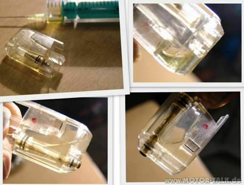

Wer gerne experimentiert , kann ein durchsichtiges Gasfeuerzeug entleeren, sein Mittel im Verhältnis füllen und wieder mit Feuerzeuggas füllen.
Man kann dann sehen, ob es sich absetzt und wi es es sich im Kühlschrank oder Eisfach verhält....
Im Bild wurde dies mit unterschiedlichen Ventilschutzmittel getestet (lang ist's her).
2014-05-13-125434
