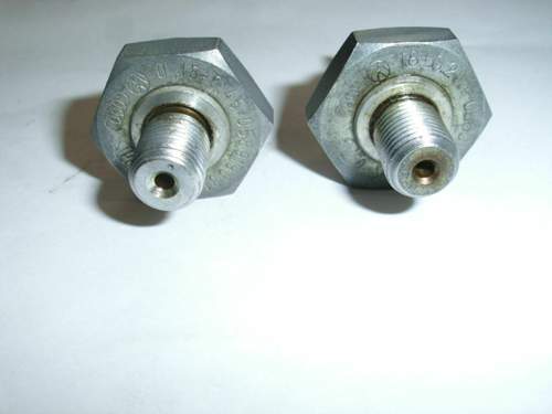

Das ist der Öldruckschalter. Gewinde M10x1...
Austauschen, es kann der Schalter selbst sein.
Wenn nicht... defektes Gewinde im Block oder sogar Riss. Prüfen.
Das ist die Hauptleitung für's Öl. Das Gewinde ist konisch, selbstdichtend. Wer's überzieht, nach fest kommt knack und spaltet den Block.

Wenn's da oben schon suppt dann ist es der Ölkühler. Der Druckschalter ist das Ding mit dem Kabel dran, wo der Stift draufliegt.

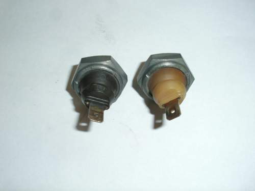

Verstehe den TE nicht so richtig,der Öldruckschalter ist undicht und ohne Funktion da das Kabel nicht angesteckt ist.
Wenn ich dann noch weiter mit Ölverlust fahre wäre eine funktionierende Öl -Warnanzeige bestimmt beruhigend.
