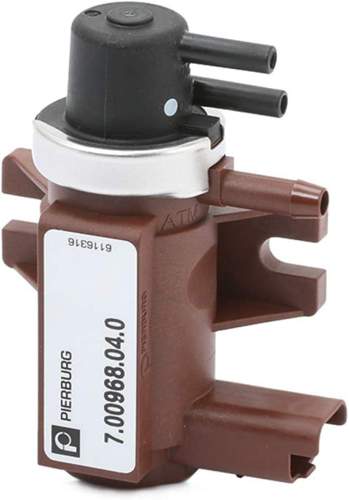

Tausch mal den Druckwandler.
@BlackyST170 schrieb am 28. Juli 2022 um 18:22:37 Uhr:
Du meinst ...Sensor?
Kann man den testen?
Habe grad keinen neuen hier rumliegen... ??????
Nee.
Das Ladedruck-Regel-Ventil ( Druckwandler ) meinte ich.
Den hier :
https://www.amazon.de/.../?...
Und kontrollier gleich die Schläuche auf Risse.
Druckwandler 1.6 TDCI
Okay, bin im Moment üb
NOCHMAL. Okay bin im Moment wohl überfordert. Was ist das, wo sitzt es und was macht es?
Schrauben kann ich grundsätzlich, aber diese scheiß Technik.. hätte fast neue Technik g
