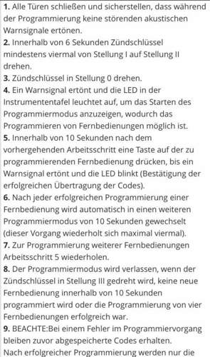

Hallo Leute,
Leider finde ich zu meinem Problem nichts bei Google oder der Suchfunktion.
Es geht um meinen neuen Focus bj 2002 1.8l Benziner,
Er lässt kein Programmieren der Funk Fernbedienung zu.
Also oft versucht 4mal den Schlüssel zu drehen usw...
War heute bei einem Schlüssel Dienst der mir einen neuen Schlüssel mit funk machen sollte (incl wegfahrsperre codieren weil nur 1 Schlüssel vorhanden bis dato)
Und auch der hat sich hier die Zähne ausgebissen....
Knapp 3 Stunden lang versucht eine Lösung zu finden,
Batterie mehrmals abgeklemmt
Funk Steuergerät unter dem Handschuhfach getauscht
Sicherungen mehrfach überprüft.
TV übers Schloss klappt einwandfrei, auch die Kofferraum entriegelung über Knopf.
Er geht nur nicht in den Modus das ich funkschlüssel anlernen kann....
Jemand schon mal so ein Problem gehabt?
Danke für eure Hilfe!

Hast du immer versucht 4 mal zu drehen oder auch öfter? Bei mir klappte es anfangs auch nicht. Habe glaube ich paar mal mehr gedreht als 4.
Von wo nach wo gedreht? 0auf 2 oder 1auf 2 und dann nach mindestens 4 mal auf 0
Themenstarteram 15. März 2017 um 20:37
Erst habe ich versucht 4mal von 0 auf 2, dann von 0 auf 2 dann 4mal auf 1.
Der Schlüssel Dienst hat es auch min 30 mal versucht.
Auch öfter als 4 mal
Also alles mehrfach versucht

Ahso so meinst. Hatte mich gerade schon gewundert warum das am Schlüssel geht. Probier mal ganz ruhig von 0 auf 2 zu drehen. Der Signalton muss irgendwan ertönen.
Themenstarteram 15. März 2017 um 20:56
Habe anfangs auch gedacht ich mache was falsch,
Aber bei meinem alten (heute verkauft) hat es beim 1. Anlauf funktioniert....
Und auch der Mann vom Schlüsseldient war ratlos....
Der Signalton ist ja im Grunde der gleiche, wie wenn man bei eingeschaltetem Licht (Motor aus) die Fahrertür öffnet. Der Ton geht aber, oder? Oder hat ihn jemand abgeknipst? ^^
Also das ist ne Anleitung die ich im Netz gefunden hab und so hab ich es auch gemacht und hat funktioniert
Themenstarteram 15. März 2017 um 21:08
Gerade getestet, der Ton funktioniert...
Habe es bei meinem alten nach der selben Anleitung gemacht, und es hat beim 1. Versuch funktioniert...
