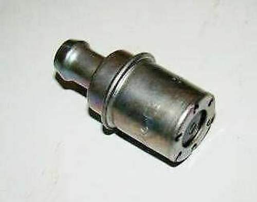

Der Schlauch von der Entlüftung altert mit der Zeit, wird porös und reißt ein, wodurch der Motor Falschluft zieht.

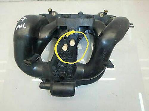

ja, der LMM sitzt am Luftfiltergehäuse, der Schlauch geht vorne vom Ventil (rechts vom Agaskrümmer) nach hinten an die Ansaugbrücke. Besonders das letzte Stück Schlauch hinten ist das das gerne kaputt geht.
Es kann Theoretisch auch ein anderer Unterdruckschlauch kaputt sein, wenn du an die Richtung denkst oder prüfst solltest du alles kontrollieren (was hinten an der Ansaugbrücke angeschlossen ist und dort weggeht).

Beim Schlauch für KGE aufpassen !!
Da gibt es 2 Varianten.
V 1
nur ein langer Schlauch
V 2
zwei kurze Schläuche mit Metallmittelstück.
Das Metallstück musste natürlich nicht tauschen.
Zündspule abbauen, dann siehst Du welche Variante verbaut ist.
