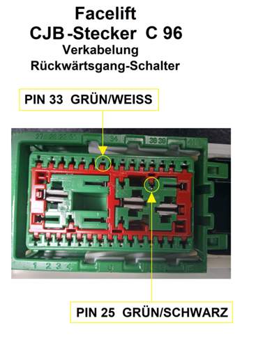

Du hast einen Fehler auf dem CANBUS.
Das Signal für RWG-Scheinwerfer kommt über den CANBUS vom CJB.
Da wirste wenig selbst machen können.
Ausser rumprobieren mit Stecker wackeln.

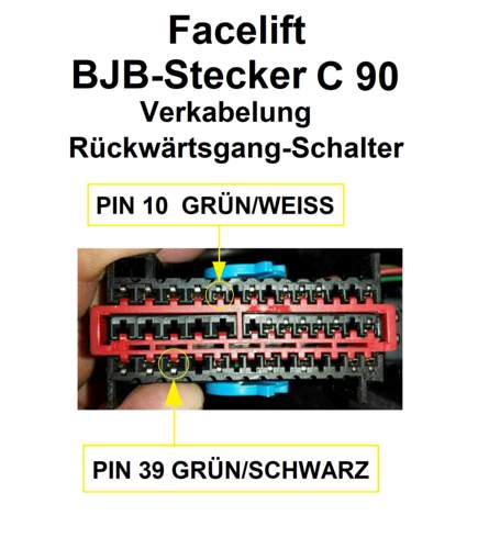

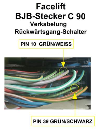

Es kann mit einer sehr hohen Wahrscheinlichkeit auch der Rückfahrlichtschalter sein. Spricht das es sein kann das der einen Weg hat.
wenn es der Schalter wäre würde es gar nicht piepsen (der PDC würde sich nicht einschalten)
