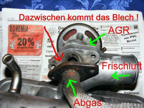

Mein focus TDCI von 2002 mit 115 PS rußt beim beschleunigen stark, und zeiht nicht immer gut. Nachdem ich das Auto erst vor kurzem übernommen habe, ärgerte mich das. Auf Nachfrage bei Ford sagten die mir der Turbolader sei defekt, kostet ca 1800 Euro mit Einbau. Das Glaube ich jetzt weniger, da der Wagen heute auf der Autobahn leicht auf 200 kmh gekommen ist.
Nach einigem Suchen hier im Forum habe ich die Sache mit dem AGR Ventil gefunden, und die Sympthome stimmen alle. Meine Frage ist jetzt:
Wie genau, und wo lege ich das ventil still?
Schadet das dem Motor?
Gibts Ärger bei der AU?
Bringt reinigen etwas?
Da das Ventil bei meinem Focus ja im krümmer sitzt geht reigen überhaubt? Über ne Anleitung wär ich echt froh Leute.
Jörg
Genau, und dazwischen kommt ein Blech, damit kein Abgas mehr in den Ansaugkrümmer kommt !
alles andere, wie Stecker ziehen, oder U - Schlauch verstopfen, funktioniert nicht, weil die Hauptursache, die klemmende AGR - Klappe, weiterhin Abgas durch lässt.
Blech rein, und Ruhe ist.

Das Problem ist, je nach Zustand oder Stellung der Abgasklappe, kann ein Stilllegen der Steuerung die ganze Sache verschlimmern.
Das bringt nur etwas, wenn man 100 % weis, dass die Abgasklappe auch zu ist.
Ein abziehen des AGR Steckers führt beim TDCI zu einem Fehlereintrag, dem TDDI ist das egal.
Sicher ist nur das verschliessen mittels Blech.

Das Ventil ist im Krümmer und müßte mit diesem getausch werden. Den Verschluß der Abgasleitung kann man bei der AU nicht direkt feststellen.
Themenstarteram 12. August 2011 um 12:03
Hm,ok, wie siehts mit reinigen aus, geht das überhaubt nicht? Und wenn nicht, wogenau kommt das Blech hin?
Reinigen ist nur bei ausgebautem Ansaugkrümmer möglich, sonst läuft die Brühe in die Zylinder !
Ausbau nur bei gleichzeitigem Ausbau des Abgaskrümmers möglich, also Nix mit mal schnell reinigen.
Hier:
Agr204
