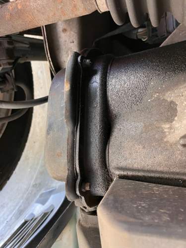

da das Getriebe meines FoFi Mk6 Benziner 100 PS 1.6 Liter Baujahr 2002 im 6. Gang leicht pfeift, wenn ich auf Gaspedal drücke, möchte ich das Getriebeöl davon wechseln. (natürlich nach dem andere Probleme behoben wurden).
Welches Öl würdet ihr mir empfehlen? Soll ich Additive zusätzlich rein tun?

Es gibt ja keine ablassschraube daher eher schwierig. Aber klar ich will meins auch mal absaugen
Es gibt eine Ablassschraube. Die sitzt unter dem schwarzen Plastikkasten am Schaltgetriebe. Ist eine schwarze innen Sechskant schraube.
@OttoBrutal schrieb am 26. Mai 2020 um 16:51:21 Uhr:
Das Ib5 getriebe hat keine ablassschraube.

Ich möchte das Getriebeöl wechseln, weil das Getriebe beim 2. Gang stark pfeift, beim 6. Gang leichter pfeift. Neues Öl plus Additive, hoffentlich kann ich ihn damit retten. Ein neues Getriebe bedeutet Totalschaden für mich, brauche ich erstmal nicht.
Gebrauchte getriebe gibt es wie Sand am Meer.
Woher weisst du denn das es wirklich im getriebe pfeift und nicht wo anders das Geräusch her kommt?
Die Kupplung kann auch pfeifen.
Denn es pfeift nur im 2 Gang stark wenn ich ab 2.000 upm gas gebe, sowie im 5 Gang leicht ab 2.500 upm auch nur beim Gas geben.

Mein 5 Gang Schaltgetriebe hat eine Ablassschraube und eine zum einfüllen.
Rot = Ablass
Blau = einfüllen
