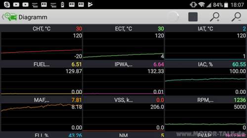

Habe auch mal die Gesamtzahl an Fehlzündungen über OBD ausgelesen. Solange der Motor unter 60°C ist geht die Anzahl Fehlzündungen im Leerlauf hoch. Ab 60°C passiert dann nichts mehr (ggf. kommen mal 1-2 noch dazu).
Fehler/MKL bekomme ich deshalb aber nicht. Scheint also normal zu sein bzw. im Bereich der Toleranz.

Im Anhang noch ein Bild von einer Kaltstartmessung. "NM" ist der Counter für Fehlzündungen. Ist dann im weiteren Verlauf auf 15 geklettert.
Screenshot-2018-02-06-18-07-48

habe die letzten Tage mit meinem OBD Gerät mal während der Fahrt die Spannung an der Lambdasonde gemessen und folgendes ist mir aufgefallen:
1.) Die Spannung der Lambdasonde im Leerlauf beim Kaltstart liegt bei 0,000V. Liegt das daran, dass die im Kaltstart nicht richtig regeln kann, weshalb der Motor immer künstlich eine höhere RPM hält bis die Lambdasonde regeln kann? (nur eine kleine Verständnisfrage :) )
2.) Wenn der Motor mal ein bisschen Temperatur hat liegt die Spannung der Lambdasonde oft bei 0,040V und ist teilweise sogar auf 0,03XV gerutscht. Das ist doch so nicht richtig oder? Soweit ich weiß soll sich die Spannung doch zwischen 0,1V und 0,9V bewegen oder habe ich das falsch in Erinnerung?
Wenn ich die Daten richtig interpretiert habe schließe ich daraus, dass tatsächlich zu wenig Sprit im Motor ankommt, dies stört den Motor im Kaltstart deutlich mehr als im warmen Zustand, da 1. die Verbrennung kalt schlechter läuft und 2. die Lambdasonde nicht hilft dieses Defizit "weg zuregulieren". Ursache des Problems müsste also eins dieser Bauteile sein:
